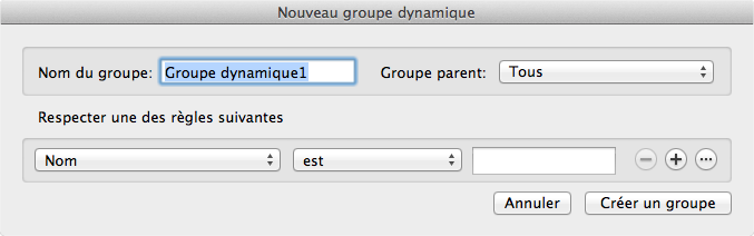

Boîte de dialogue Nouveau groupe dynamique
Regroupe les calques en fonction des critères que vous sélectionnez.
Résumé
Lorsqu'un groupe de calques dynamique est ajouté à la palette des calques, les calques correspondant aux règles sont affichés dans la liste des calques, sous le groupe de calques, lorsqu'elle est développée.
Liste d'options
Les options suivantes s'affichent.
Nom du groupe
Présente un espace dans lequel vous pouvez saisir un nom pour le groupe de calques.
Groupe parent
Affiche une liste de tous les groupes de calques dans lesquels le nouveau groupe de calques dynamiques peut être imbriqué.
Règles
Affiche les propriétés de calques. Vous pouvez utiliser une ou plusieurs propriétés pour définir le groupe de calques. Ainsi, par exemple, vous pouvez définir un groupe de calques qui affiche tous les calques rouges ou bleus et en cours d'utilisation. Pour inclure plusieurs couleurs, types de ligne ou épaisseurs de ligne, ajoutez une autre règle et sélectionnez un paramètre différent.
Nom
Utilisez des caractères génériques dans la zone d'édition pour filtrer les noms de calques. Par exemple, saisissez *mech* pour inclure tous les calques dont le nom contient les lettres mech.
Etat Geler
Permet de sélectionner l'état de calque Gelé ou Libéré.
Visibilité de la fenêtre
Permet de sélectionner un calque Visible (activé) ou Masqué (désactivé).
Etat Verrouiller
Permet de sélectionner un calque Verrouillé ou Déverrouillé.
Etat Tracé
Permet de sélectionner un calque Traçage ou Pas de traçage.
Couleur
Permet de sélectionner les calques correspondant ou ne correspondant pas à la couleur sélectionnée. Choisissez Sélectionner une couleur pour afficher la boîte de dialogue Palette des couleurs.
Linetype
Permet de sélectionner les calques correspondant ou ne correspondant pas au type de ligne sélectionné. Choisissez Gérer pour afficher la boîte de dialogue Choix du type de ligne.
Epaisseur de ligne
Permet de sélectionner les calques correspondant ou ne correspondant pas à l'épaisseur de ligne sélectionnée. Choisissez Gérer pour afficher la boîte de dialogue Paramètres d'épaisseur des lignes.
Transparence
Permet de sélectionner les calques correspondant ou ne correspondant pas à la transparence sélectionnée. Faites glisser le curseur afin de spécifier un niveau de transparence.
Style de tracé (s'applique aux dessins utilisant des styles de tracé nommés)
Permet de sélectionner les calques correspondant ou ne correspondant pas au style de tracé nommé sélectionné.
Etat Geler nouvelle fenêtre
Permet de sélectionner l'état de calque Gelé ou Libéré dans les nouvelles fenêtres.
Couleur de la fenêtre
Permet de sélectionner les calques ayant subi un remplacement de couleur, correspondant ou ne correspondant pas à la couleur sélectionnée. Choisissez Sélectionner une couleur pour afficher la boîte de dialogue Palette des couleurs.
Etat Geler les fenêtres
Permet de sélectionner l'état de calque Gelé ou Libéré dans la fenêtre courante.
Type de ligne de la fenêtre
Permet de sélectionner les calques ayant subi un remplacement de type de ligne, correspondant ou ne correspondant pas au type de ligne sélectionné. Choisissez Gérer pour afficher la boîte de dialogue Choix du type de ligne.
Epaisseur de ligne de la fenêtre
Permet de sélectionner les calques ayant subi un remplacement d'épaisseur de ligne, correspondant ou ne correspondant pas à l'épaisseur de ligne sélectionnée. Choisissez Gérer pour afficher la boîte de dialogue Paramètres d'épaisseur des lignes.
Transparence de la fenêtre
Permet de sélectionner les calques ayant subi un remplacement de la transparence, correspondant ou ne correspondant pas à la transparence sélectionnée. Faites glisser le curseur afin de spécifier un niveau de transparence.
Style de tracé de la fenêtre (s'applique aux dessins utilisant des styles de tracé nommés)
Permet de sélectionner les calques ayant subi un remplacement de style de tracé, correspondant ou ne correspondant pas au style de tracé nommé sélectionné.
Layer
Permet de sélectionner l'état de calque Utilisé ou Non utilisé dans l'espace objet ou une fenêtre.
Supprimer la règle
Permet de supprimer une seule règle ou un groupe de règles.
Créer un groupe de règles
Crée un regroupement de règles. Le regroupement de règles permet de créer des filtres complexes.
Ajouter une règle
Ajoute une nouvelle règle. Utilisez le nouveau jeu de commandes pour définir les propriétés de calque et les conditions de la règle.
Créer un groupe
Ajoute le nouveau groupe dynamique à la palette des calques.
