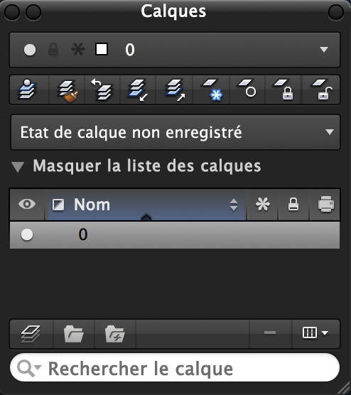

Palette des calques
Affiche la liste des calques présents dans le dessin, ainsi que leurs propriétés.
Résumé
Vous pouvez ajouter, supprimer et renommer des calques, modifier leurs propriétés, définir les remplacements de propriétés pour les fenêtres de présentation ou ajouter des descriptions. Toutes les modifications sont appliquées en temps réel.
Lors du changement de présentation ou lors de l'activation d'une fenêtre sur une présentation nommée (espace papier), la palette des calques est mise à jour et affiche l'état actuel des propriétés des calques dans l'espace courant.
Liste d'options
Les options suivantes s'affichent.
Liste déroulante des calques
Affiche le calque actuel et sa couleur, ainsi que certaines de ses propriétés courantes. Cliquez sur la liste déroulante pour ajuster l'état Activé/Désactivé, Verrouillé/Déverrouillé ou Libéré/Gelé d'un calque. Vous pouvez également sélectionner un calque pour le définir en tant que calque courant.

Afficher/Masquer la liste des calques
Affiche ou masque la liste des calques que vous pouvez utiliser pour modifier les propriétés des calques dans le dessin courant.
Liste des calques
Affiche les calques et les groupes de calques dans le dessin courant ainsi que leurs propriétés.

  • Calques non rapprochés. Active ou désactive l'affichage du groupe de calques Calques non rapprochés. Ce groupe de calques se met à jour de façon dynamique pour afficher la liste de tous les calques n'ayant pas été rapprochés. (Voir la variable système SHOWUNRECONCILEDLAYERSGROUP)
Options d'affichage
Active ou désactive l'affichage des en-têtes de colonne et propose des options permettant d'ajuster automatiquement la taille de toutes les colonnes ou de la colonne sélectionnée à sa largeur maximale dans la liste des calques.
Rechercher le calque
Filtre rapidement la liste des calques par nom, à mesure que vous saisissez des caractères. Ce filtre n'est pas enregistré à la fermeture de la palette des calques.
