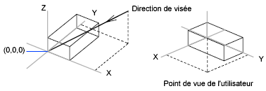

Point de vue
Crée un vecteur qui définit la direction à partir de laquelle le dessin peut être visualisé. La vue définie équivaut à regarder l'origine (0,0,0) depuis le point.

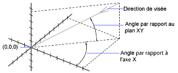

Rotation
Spécifie une nouvelle direction de visée à l'aide de deux angles.
  • Entrez l'angle avec l'axe X dans le plan XY.
Le premier angle est indiqué par rapport à l'axe X dans le plan XY.
  • Entrez l'angle avec le plan XY
Le second angle est indiqué vers le haut ou vers le bas par rapport au plan XY.
