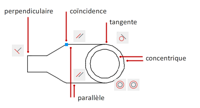

Par exemple, vous pouvez spécifier qu'une ligne soit toujours perpendiculaire à une autre, qu'un arc et un cercle soient toujours concentriques ou qu'une ligne soit toujours tangente par rapport à un arc.

Lorsque vous appliquez une contrainte, l'ordre de sélection des deux objets concernés peut s'avérer important. Normalement, le second objet sélectionné s'ajuste sur le premier. Par exemple, lorsque vous appliquez une contrainte perpendiculaire, c'est le second objet que vous sélectionnez qui s'ajuste pour devenir perpendiculaire au premier.

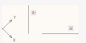

Un autre jeu d'icônes de barre de contraintes s'affiche lorsqu'une contrainte d'horizontalité ou de verticalité n'est pas parallèle ni perpendiculaire au SCU courant.
