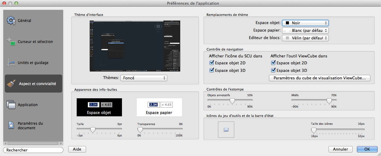

Gère l'aspect de l'interface utilisateur du programme.
Les options suivantes s'affichent.
Définit le schéma de couleurs de l'interface utilisateur.
Contrôle le thème à appliquer aux éléments, tels que la barre d'état, les palettes et les fenêtres de dessin. Vous pouvez choisir entre un thème sombre ou clair.
Gère l'apparence des info-bulles de dessin.
Indique une taille pour les info-bulles. La taille par défaut est de 0. Utilisez la glissière pour augmenter ou réduire la taille des info-bulles.
Gère la transparence des info-bulles. Plus la valeur de ce paramètre est faible, moins l'info-bulle est transparente. Une valeur de 0 correspond à une info-bulle opaque.
Remplacements utilisés pour régler la couleur appliquée à l'arrière-plan de la zone de dessin.
Indique la couleur d'arrière-plan de la zone de dessin lorsque la présentation Objet est active. Choisissez une couleur ou Sélectionner une couleur pour spécifier une couleur non standard.
Indique la couleur d'arrière-plan de la zone de dessin lorsqu'une présentation nommée (espace papier) est active.
Indique la couleur d'arrière-plan de la zone de dessin lorsque l'environnement d'édition de blocs est actif.
Contrôle l'affichage du cube de visualisation ViewCube et de l'icône du SCU.
Détermine si l'icône SCU doit être affichée dans une fenêtre.
Détermine si l'outil ViewCube doit s'afficher dans une fenêtre.
Affiche la boîte de dialogue Paramètres du cube de visualisation ViewCube.
Contrôle la valeur d'intensité de l'estompe pour les Xréfs et objets annotatifs.
Indique l'intensité de l'estompage des objets lors de la modification des références au sein du dessin. L'intensité est moindre pour les objets qui ne sont pas en cours de modification. (variable système XFADECTL).
Avec la modification des références dans le dessin, vous pouvez modifier une référence de bloc ou une référence externe dans le dessin courant. La plage des valeurs autorisées va de 0 à 90 %.
Contrôle l'atténuation pour tous les objets xréf DWG. (Variable système XDWGFADECTL.)
Cette option n'a d'incidence que sur l'affichage à l'écran. En revanche, le tracé ou l'aperçu du tracé ne sont pas concernés.
Contrôle la taille des icônes utilisées dans les composants de l'interface utilisateur.
Spécifie la taille des icônes affichées dans la palette Jeux d'outils et sur la barre d'état. (variable système ICONSIZE)
