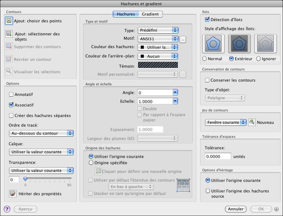

Onglet Hachures (boîte de dialogue Hachures et gradient)
Définit l'apparence du motif de hachures à appliquer.
Liste d'options
Les options suivantes s'affichent.
Type et motif
Spécifie le type, le motif, la couleur et la couleur d'arrière-plan des hachures.
Type
Indique s'il faut créer un motif de hachures prédéfini, défini par l'utilisateur ou personnalisé.
Les motifs prédéfinis sont stockés dans le fichier acad.pat ou acadiso.pat fournis avec le programme.
Les motifs définis par l'utilisateur sont basés sur le type de ligne courant du dessin. Un motif personnalisé est un motif défini par tout fichier PAT personnalisé que vous avez ajouté au chemin de recherche.
Motif
Affiche une sélection de motifs de hachures ANSI, ISO, et d'autres motifs de hachures spécifiques. Sélectionnez SOLIDE pour créer un remplissage uni. L'option Motif n'est disponible que lorsque l'option Type est définie sur Prédéfini. (variable système HPNAME)
Bouton []
Affiche la Bibliothèque de hachures, dans laquelle vous pouvez afficher un aperçu des images pour tous les motifs prédéfinis.
Couleur de hachures
Remplace la couleur actuelle par la couleur spécifiée pour les motifs de hachures et les remplissages unis. (variable système HPCOLOR)
Couleur d'arrière-plan
Spécifie la couleur d'arrière-plan pour les nouveaux objets de hachures. Sélectionnez Aucun pour désactiver la couleur d'arrière-plan. (variable système HPBACKGROUNDCOLOR)
Témoin
Affiche un aperçu du motif sélectionné. Cliquez sur le témoin pour afficher la Bibliothèque de hachures.
Personnaliser motif
Affiche la liste des motifs personnalisés disponibles. Cette liste commence par les motifs personnalisés utilisés en dernier. L'option Motif personnalisé n'est disponible que lorsque l'option Type est définie sur Personnalisé. (variable système HPNAME)
Bouton []
Affiche la Bibliothèque de hachures, dans laquelle vous pouvez afficher un aperçu des images pour tous les motifs personnalisés.
Angle et échelle
Spécifie un angle et une échelle pour le motif de hachures personnalisé.
Angle
Définit l'angle du motif de hachures, par rapport à l'axeX du SCU courant. (variable système HPANG)
Echelle
Développe ou réduit un motif prédéfini ou personnalisé. Cette option est disponible uniquement si l'option Type est définie sur Prédéfini ou Personnalisé. (variable système HPSCALE)
Double
Pour les motifs définis par l'utilisateur, cette option permet de dessiner un jeu de lignes à 90 degrés par rapport aux lignes originales, ce qui crée d'autres hachures. Cette option est disponible uniquement si l'option Type est définie sur Défini par l'utilisateur. (variable système HPDOUBLE).
Par rapport à l'espace papier
Met le motif de hachures à l'échelle en fonction des unités de l'espace papier. Cela permet d'afficher les motifs de hachures selon une échelle adaptée à votre présentation existante. Elle n'est disponible qu'à partir d'une présentation existante.
Espacement
Définit l'espacement des lignes dans un motif utilisateur. Cette option est disponible uniquement si l'option Type est définie sur Défini par l'utilisateur. (variable système HPSPACE)
Largeur de plume ISO
Met à l'échelle un motifISO prédéfini, en fonction de l'épaisseur de tracé sélectionné. Cette option est disponible uniquement si l'option Type est définie sur Prédéfini et l'option Motif sur l'un des motifs ISO disponibles.
Origine des hachures
Contrôle l'emplacement de départ de la génération du motif de hachures. Certaines hachures, comme les motifs de brique, doivent être alignées sur un point du contour de hachures. Par défaut, toutes les origines des hachures correspondent à l'origine du SCU courant.
Utiliser l'origine courante
Utilise le point d'origine des hachures stocké dans la variable système HPORIGIN.
Origine spécifiée
Affecte une nouvelle origine des hachures à l'aide des options suivantes.
Cliquez pour définir une nouvelle origine
Détermine directement le nouveau point d'origine des hachures.
Utiliser par défaut l'étendue des contours
Calcule une nouvelle origine en fonction de l'étendue rectangulaire du contour de l'objet hachuré. Vous pouvez inclure chacun des quatre coins de l'étendue et son centre (variable système HPORIGINMODE).
Stocker en tant qu'origine par défaut
Enregistre la valeur de la nouvelle origine des hachures dans la variable système HPORIGIN.
