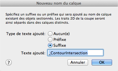

Boîte de dialogue Nouveau nom du calque
Ajoute un préfixe ou un suffixe personnalisé aux noms de calque, facilitant l'organisation des composants d'un bloc de coupe.
Méthodes d'accès
 Périphérique de pointage : Dans la boîte de dialogue Paramètres de coupe, liste Calques, cliquez sur Paramètres du nouveau nom de calque.
Résumé
Par défaut, toute la géométrie de bloc de coupe est placée sur le calque 0 (zéro). Toutefois, vous pouvez spécifier des suffixes ou préfixes pour vous aider à organiser les composants de blocs de coupes, tels que le remplissage et les contours d'intersections. Lorsque vous insérez le bloc de coupe, ses composants sont placés sur de nouveaux calques dont les noms associent le nom du calque contenant l'objet coupé et le préfixe ou suffixe spécifié. Si le plan de coupe inclut des objets figurant sur plus d'un calque, plusieurs nouveaux calques d'objet sont créés.
Par exemple, imaginons que vous créez le suffixe "_kitchen", puis que vous sélectionnez *ObjectByLayer*_kitchen dans la boîte de dialogue Paramètres de la coupe, sous Limite d'intersection. Si vous créez un bloc de coupe qui coupe des objets figurant sur les calques Walls et Cabinetry, deux nouveaux calques sont créés afin de contenir la géométrie de bloc des limites d'intersection : Walls_kitchen et Cabinetry_kitchen.
Il suffit alors de modifier les propriétés des composants de bloc pour en modifier l'apparence. Si une propriété, Couleur par exemple, est définie en tant que remplacement d'objet dans la boîte de dialogue Paramètres de la coupe, il est possible de la modifier à cet emplacement. Si la propriété est définie sur DuCalque, vous pouvez la modifier dans la palette Calques.
Liste d'options
Les options suivantes s'affichent.
Type de texte ajouté
Détermine si du texte d'identification est ajouté au nom du calque du composant de bloc de coupe et si tel est le cas, de quelle manière.
  • Aucun. Aucun texte supplémentaire n'est ajouté au nom du calque. La géométrie du bloc de coupe est placée sur le calque de la géométrie d'origine.
  • Préfixe. Si la propriété Calque est définie sur *ObjectByLayer* dans la boîte de dialogue Paramètres de la coupe, l'étiquette est ajoutée en tête du nom du calque.
  • Suffixe. Si la propriété Calque est définie sur *ObjectByLayer* dans la boîte de dialogue Paramètres de la coupe, l'étiquette est ajoutée à la fin du nom du calque.
Texte ajouté
Indique le texte d'identification à ajouter au nom du calque qui contient la géométrie de composant lors de l'insertion du bloc de coupe.
