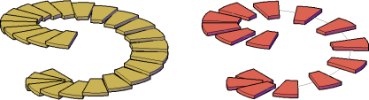

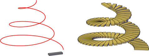

Dans les réseaux le long d'une trajectoire, les éléments sont répartis uniformément le long d'une trajectoire ou d'une partie d'une trajectoire.
La trajectoire peut être une ligne, une polyligne, une polyligne 3D, une spline, une hélice, un arc, un cercle ou une ellipse.

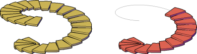

Distribution d'éléments de réseau
Il est possible de mesurer ou de diviser la distribution des éléments le long de la trajectoire.
