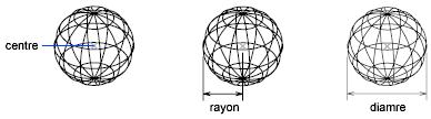

Spécifiez le point central ou [3P/2P/Ttr]: Spécifiez un point ou entrez une option
Centre
Indique le centre de la sphère.
Lorsque vous spécifiez le centre, la sphère est positionnée de manière à ce que son axe central soit parallèle à l'axe Z du système de coordonnées utilisateur (SCU) courant. Les lignes latitudinales sont parallèles au plan XY.
Rayon
Définit le rayon de la sphère.
Diamètre
Définit le diamètre de la sphère.
