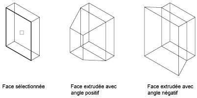

Hauteur d'extrusion
Définit la direction et la distance de l'extrusion. Entrez une valeur positive pour extruder la face perpendiculairement à elle-même. Entrez une valeur négative pour extruder la face dans la direction opposée.
  • Angle de l'extrusion. Spécifiez un angle entre -90 et +90 degrés.
    Entrez un angle positif ou négatif pour effiler la face sélectionnée vers l'intérieur ou vers l'extérieur. L'angle par défaut, 0, extrude la face dans la direction perpendiculaire à son plan. Toutes les faces sélectionnées dans le jeu de sélection sont effilées selon la même valeur. Si vous indiquez un grand angle d'extrusion ou une grande hauteur d'extrusion, la face risque d'être effilée à un point inférieur à la hauteur d'extrusion indiquée.

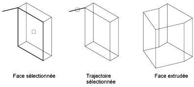

Trajectoire
Définit le chemin d'extrusion sur la base d'une ligne ou d'une courbe spécifique. Tous les profils de la face sélectionnée sont extrudés le long du chemin choisi pour créer l'extrusion.
  • Sélectionnez une trajectoire d'extrusion.
    Les lignes, les cercles, les arcs, les ellipses, les arcs elliptiques, les polylignes ou les splines peuvent être utilisés comme chemins. Le chemin ne doit pas se trouver sur le même plan que la face ni présenter des parties trop courbées.
    La face extrudée commence sur le plan du profil et se termine sur un plan perpendiculaire au chemin, à l'extrémité de celui-ci. L'une des extrémités du chemin doit être sur le plan du profil, sinon le programme fait passer le chemin au centre du profil.
    Si le chemin est une spline, il doit être perpendiculaire au plan du profil et se situer à l'une des extrémités du chemin. Sinon, le profil est pivoté jusqu'à ce qu'il soit perpendiculaire au chemin de la spline. Si l'une des extrémités de la spline se situe sur le plan du profil, ce dernier est pivoté autour du point. Sinon, le chemin de la spline est déplacé au centre du profil et le profil pivote sur son centre.
    Si le chemin contient des segments qui ne sont pas des tangentes, le programme extrude l'objet le long de chaque segment, puis joint le plan coupant l'angle formé par les segments. Si le chemin est fermé, le profil se place sur le plan de jonction. Cela permet aux sections de début et de fin du solide de se correspondre. Si ce n'est pas le cas, le programme fait pivoter le chemin jusqu'à ce que celui-ci se trouve sur le plan de jonction.

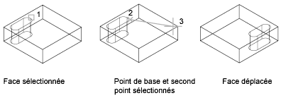

Face : déplacer
Déplacer
Déplace la face sélectionnée d’un solide 3D à une hauteur ou une distance indiquée. Vous pouvez sélectionner plusieurs faces simultanément.
Pour modifier la forme de l'objet, il suffit de déplacer ses faces. Cette option est recommandée pour les réglages de moindre importance.
Sélectionnez les faces
Spécifie la face à déplacer.
  • Point de base du déplacement. Définit un point de base pour le déplacement. Si vous indiquez un seul point, généralement par ses coordonnées, et que vous appuyez ensuite sur ENTREE, le programme utilise ces coordonnées pour le nouvel emplacement.
  • Second point du déplacement. Définit un vecteur de déplacement indiquant la distance et la direction du déplacement de la face sélectionnée.

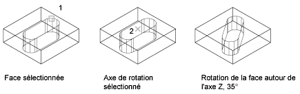

Face : rotation
Rotation
Fait pivoter autour d'un axe défini une ou plusieurs faces, ou un ensemble d'objets créés sur un solide.
Pour modifier la forme de l'objet, il suffit de faire pivoter ses faces. Cette option est recommandée pour les réglages de moindre importance.
Sélectionnez les faces (rotation)
Fait pivoter la face selon l'angle et l'axe spécifiés.
Dans la zone de dessin, sélectionnez une ou plusieurs faces.
Point d'axe, 2Point
Spécifie deux points pour définir l'axe de rotation.
Si vous appuyez sur ENTREE en réponse à l'invite de rotation principale, les invites suivantes sont affichées. Si vous indiquez un point au message principal, le message concernant le premier point est ignoré :
  • Premier point de l'axe de rotation. Définit le premier point sur l'axe de révolution.
  • Deuxième point de l'axe de rotation. Définit le second point sur l'axe.
Axe par objet
Aligne l'axe de rotation sur un objet existant. Vous pouvez sélectionner les objets suivants :
  • Ligne : Aligne l'axe sur la ligne sélectionnée.
  • Cercle : Aligne l'axe de rotation sur l'axe 3D du cercle (perpendiculaire au plan du cercle et passant par le centre du cercle).
  • Arc : Aligne l'axe de rotation sur l'axe 3D de l'arc (perpendiculaire au plan de l'arc et passant par le centre de l'arc).
  • Ellipse : Aligne l'axe de rotation sur l'axe 3D de l'ellipse (perpendiculaire au plan de l'ellipse et passant par le centre de l'ellipse).
  • Polyligne 2D: aligne l'axe de rotation sur l'axe 3D formé par les points de départ et de fin de la polyligne.
  • Polyligne 3D: aligne l'axe de rotation sur l'axe 3D formé par les points de départ et de fin de la polyligne.
  • Spline : Aligne l'axe de rotation sur l'axe 3D formé par les points de début et de fin de la spline.
Vue
Aligne l'axe de rotation avec la direction de visée de la fenêtre courante, qui passe par le point sélectionné.
Axe X, axe Y, axe Z
Aligne l'axe de rotation sur l'axe (X, Y ou Z) passant par le point sélectionné.
Origine de rotation
Définit le point de la rotation.
Angle de rotation
Fait pivoter l'objet autour de l'axe sélectionné selon l'angle indiqué à partir de son orientation courante.
Référence
Spécifie l'angle de référence et le nouvel angle.
  • Angle de référence (de départ) Définit le point de départ de l'angle.
  • Angle de fin. Définit l'extrémité de l'angle. La différence entre l'angle de début et l'angle de fin correspond à l'angle de rotation calculé.

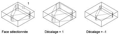

Face : décalage
Décalage
Décale les faces selon un intervalle régulier en fonction de la distance indiquée ou du point spécifié. Une valeur positive augmente la taille ou le volume du solide. Une valeur négative diminue la taille ou le volume du solide.
Sélectionnez les faces (décalage)
Spécifie les faces à décaler.
Remarque : La taille des perçages dans un solide décalé diminue au fur et à mesure que son volume augmente.
  • Spécifiez la distance de décalage. Définit une valeur positive pour augmenter la taille du solide ou une valeur négative pour la réduire.

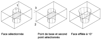

Face : effiler
Effiler
Effile les faces d'un solide 3D selon un angle spécifié. Le sens de rotation de l'angle est déterminé par l'ordre dans lequel sont sélectionnés le point de base et le second point sur le vecteur sélectionné.
Un angle positif effile la face vers l'intérieur tandis qu'un angle négatif l'effile vers l'extérieur. L'angle par défaut, 0, extrude la face dans la direction perpendiculaire à son plan. Toutes les faces sélectionnées dans le jeu de sélection sont effilées selon la même valeur.
Sélectionnez les faces (effiler)
Spécifie les faces à effiler, puis définit l'inclinaison de l'extrusion.
  • Point de base. Définit le premier point permettant de déterminer le plan.
  • Un autre point le long de l'axe d'effilage. Définit l'orientation de l'axe déterminant la direction de l'extrusion.
  • Angle d'extrusion. Spécifie un angle entre -90 et +90 degrés par rapport auquel l'inclinaison de l'extrusion est définie.

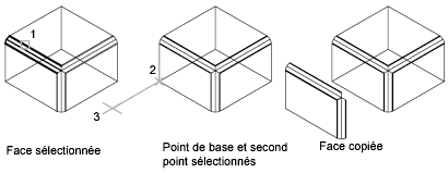

Face : copier
Copier
Copie les faces sous forme de région ou de corps. Si vous spécifiez deux points, EDITSOLIDE utilise le premier comme point de base et insère une copie unique à l'emplacement défini par rapport à ce point de base. Si vous indiquez un seul point, généralement par ses coordonnées, et que vous appuyez ensuite sur ENTREE, EDITSOLIDE utilise ces coordonnées pour le nouvel emplacement.
Crée un nouvel objet présentant l'orientation et le profil d'origine de la face. L'objet ainsi obtenu peut servir de référence pour créer un nouveau solide 3D.
Sélectionnez les faces (copier)
Spécifie la face à copier.
  • Point de base du déplacement. Définit le premier point déterminant la distance et la direction du positionnement de la face copiée (déplacement).
  • Second point du déplacement. Définit le second point de déplacement.

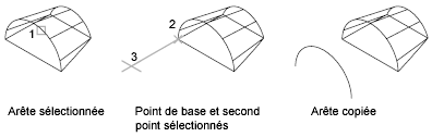

Arête : copier
Copie les arêtes sélectionnées sur un solide 3D, tel qu'un arc 2D, un cercle, une ellipse, une ligne ou une spline.
Conserve l'angle de l'arête et autorise les modifications, les extensions et la création d'une géométrie basée sur une arête extraite.
Offre une méthode permettant de créer des modifications, des extensions et des solides 3D basés sur l'arête extraite.
Sélectionnez les arêtes (copier)
Spécifie les arêtes à copier. Pour sélectionner une arête, cliquez dessus tout en maintenant la touche Ctrl enfoncée. Définissez ensuite le déplacement.
  • Point de base du déplacement. Définit le premier point déterminant l'emplacement du nouvel objet.
  • Second point du déplacement. Définit la distance et la direction relatives du nouvel objet.

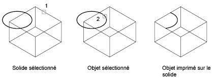

Corps : graver
Imprime un objet sur le solide sélectionné. Pour que l'empreinte fonctionne, l'objet auquel vous souhaitez l'appliquer doit avoir une ou plusieurs faces recoupant le solide sélectionné. L'empreinte est limitée aux objets suivants : arcs, cercles, lignes, polylignes 2D et 3D, ellipses, splines, régions, corps et solides 3D.
  • Sélectionnez un solide 3D. Spécifie le solide 3D à graver.
  • Sélectionner un objet à graver. Spécifie un objet qui chevauche la première sélection.
  • Supprimer l'objet source. Détermine si l'objet à graver est supprimé une fois l'opération achevée.

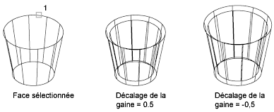

Corps : gaine
La procédure de gainage permet de créer, autour des solides 3D, de minces cloisons dont vous indiquez l'épaisseur. Vous pouvez indiquer une épaisseur constante pour toutes les faces. Vous pouvez également exclure du gainage certaines faces sélectionnées. Un solide 3D ne peut supporter qu'une seule gaine. De nouvelles faces sont créées en décalant les faces existantes à l'extérieur de leur position d'origine.
Avant de convertir un solide 3D en gaine, il est conseillé d'en créer une copie. Ainsi, si vous devez apporter d'importantes modifications, utilisez la version d'origine et reconvertissez-la en gaine.
Sélectionnez un solide 3D (gaine).
Spécifie un solide 3D.
  • Supprimer les faces. Spécifie les sous-objets face à supprimer lorsque l'objet est converti en gaine.
  • Annuler. Inverse la dernière action.
  • Ajouter. Maintenez la touche Ctrl enfoncée et cliquez sur une arête pour indiquer les faces à conserver.
  • Tout. Sélectionne temporairement toutes les faces à supprimer. Vous pouvez ensuite ajouter les faces à conserver à l'aide de l'option Ajouter.
Entrez la distance de décalage de la gaine
Définit la taille du décalage. Spécifie une valeur positive pour créer une gaine dans le périmètre intérieur du solide. Spécifie une valeur négative pour créer une gaine dans le périmètre extérieur du solide.
