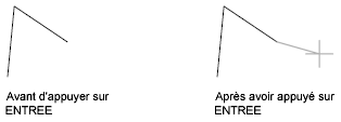

Continuer
Continue une ligne à partir de l'extrémité finale de la dernière ligne dessinée.

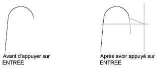

Si le dernier objet dessiné est un arc, son extrémité définit le point de départ de la ligne, qui sera dessinée tangente à l'arc.

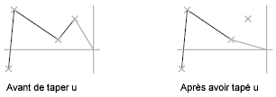

Annuler
Efface le dernier segment ajouté à une suite de lignes.
Si vous entrez u plusieurs fois, vous effacez un à un les segments dans leur ordre de création.
