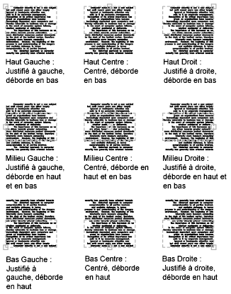

Justifier
Détermine la justification et le flux du texte, qu'il soit nouveau ou sélectionné, par rapport à son contour. La justification courante est appliquée à un nouveau texte. Le texte est justifié dans le rectangle désigné en fonction de la justification retenue et d'un point de justification parmi neuf sur le rectangle. Ce point dépend du premier point utilisé pour désigner le rectangle. Le texte est justifié au centre, à gauche ou à droite, en fonction des limites droites et gauches du texte. Les espaces entrés en fin de ligne font partie du texte et ont un effet sur la justification de la ligne. Le flux de texte définit si le texte est aligné à partir du milieu, du haut ou du bas du paragraphe en fonction des cadres de texte supérieur et inférieur.
Entrez la justification [HG/HC/HD/MG/MC/MD/BG/BC/BD] <HG>.
Options de justification
Option
Signification
HG
Haut Gauche
HC
Haut Centre
HD
Haut Droite
MG
Milieu Gauche
MC
Milieu Centre
MD
Milieu Droit
BG
Bas Gauche
BC
Bas Centre
BD
Bas Droite
L'illustration suivante détaille chaque option de justification.
