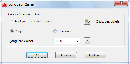

Vous pouvez couper ou fusionner les segments de gaines. Il est possible également de couper automatiquement les segments de gaines que vous dessinez.
Pour appliquer une seule coupure au niveau de l'emplacement spécifié d'un segment de gaine existant
Cette opération permet de n'appliquer qu'une seule coupure au segment et préserve la connectivité entre les segments obtenus.
Pour couper ou fusionner plusieurs segments de gaine
. Trouver
| Pour… | Procédure |
| Application de la longueur à l'ensemble de la conduite | Sélectionnez Appliquer à conduite de gaine. |
| Sélection manuelle des segments de gaines à modifier | Cliquez sur l'icône de sélection d'objets ( |
| Coupure d'un segment | Activez l'option Couper et entrez une valeur dans Longueur de gaine. Une autre solution consiste à cliquer sur |
| Fusion de plusieurs segments | Activez l'option Fusionner, cliquez sur l'icône de sélection d'objets et sélectionnez les segments concernés. Remarque : Lors de la fusion de segments, vous ne pouvez pas croiser les raccords pour relier les segments.

Spécifier la longueur de coupe
Oui.
Longueur de coupe.
