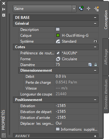

Pour modifier les propriétés de base d'une gaine, utilisez la palette des propriétés.
Les propriétés de base sont développées par défaut. Les propriétés affichent la dernière valeur stockée.
| Général | Description |
Description |
Décrit l'objet (facultatif) |
Calque |
Spécifie le style de calque de l'objet sélectionné. |
Système |
Spécifie la définition de système de l'objet sélectionné. |
| Cotes | Description |
Préférence de routage |
Spécifie la préférence de routage de l'objet de gaine sélectionné |
Forme |
Indique la forme de l'objet sélectionné. |
Taille |
Spécifie la taille de la préférence de routage de l'objet sélectionné. Il existe différents paramètres de taille par défaut, en fonction de la forme sélectionnée.
Dimensionnement de gaine |
Calcule la taille de la gaine en fonction du débit, du frottement, de la rugosité et de la densité. Si la forme est rectangulaire ou ovale, un paramètre de taille doit être fixe pour que l'autre taille puisse être calculée. Remarque : Pour plus d'informations, reportez-vous à la rubrique Dimensionnement du système de gaines.
Verrouillage de la taille |
Permet d'éviter les modifications de la taille nominale lors de la modification de la conduite de gaine |
| Dimensionnement | Description |
Débit |
Spécifiez le débit de l'objet sélectionné. Le débit est obtenu de la pièce à vues multiples connectée. S'il n'y a pas de pièce à vues multiples connectée, la valeur sera zéro. |
Frottement |
Affiche le frottement prédéfini de l'objet sélectionné (lecture seule). La valeur de frottement est obtenue du système de gaines sélectionné. |
Vitesse |
Longueur de coupe |
Spécifie la valeur rapportée de la longueur de gaine. |

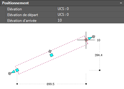

| Position | Description |
Elévation |
Spécifie l'élévation de l'objet de gaine. |
Elévation de départ Elévation d'arrivée |
Spécifie l'élévation aux points de départ et d'arrivée du segment de gaine. ![]() Elévation de départ/arrivée sur la palette des propriétés |
Déplacer les segments attachés |
Permet de spécifier si les segments de gaine attachés sont déplacés en cas de modification de l'emplacement du composant sélectionné (par défaut, Oui). |
Informations supplémentaires |
Cliquez sur Remarque : Pour plus d'informations, reportez-vous à la rubrique Pour modifier l'emplacement de la gaine ou du raccord.
| Routage | Description |
*Format de pente |
Affiche le format de pente actuel (non modifiable). |
*Pente |
Spécifie la valeur de pente du segment de gaine actuel (non modifiable). |
