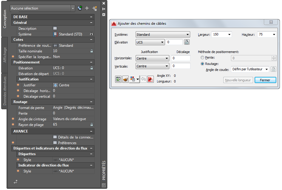

  1. Dans l'espace de travail Equipement électrique, cliquez sur l'onglet Débutgroupe de fonctions Construction. Ensuite, cliquez sur Chemin de câbles Trouver ou Tube IRO. Trouver
  2. En ce qui concerne les étapes restantes, utilisez la palette des propriétés des paramètres de tube IRO ou la boîte de dialogue Ajouter des chemins de câbles pour les paramètres de chemins de câbles, comme indiqué ci-après.
    Tube IRO* (gauche) et chemin de câbles (droite)
    *Affiche les propriétés développées, y compris le mode de routage parallèle
  3. Sélectionnez un système à partir des emplacements suivants :
    • Pour les chemins de câbles : dans la boîte de dialogue Ajouter des chemins de câbles, option Système
    • Pour les tubes IRO : dans la palette des propriétés, sous Général, option Système
    Les outils de chemin de câbles et de tube IRO sont associés à des systèmes spécifiques prédéfinis (par exemple, Alimentation - 120 V ou Données). Le chemin de câbles ou le tube IRO dessiné hérite des propriétés du système (par exemple, les paramètres de conception, les propriétés d'affichage et le style de montée/descente).
  4. Spécifiez des cotes à partir des emplacements suivants :
    • Pour les chemins de câbles : dans la boîte de dialogue Ajouter des chemins de câbles, option Largeur et Hauteur
    • Pour les tubes IRO : dans la palette des propriétés, sous Cote, option Taille nominale
