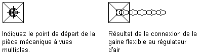

Connexion d'une gaine flexible à un régulateur d'air

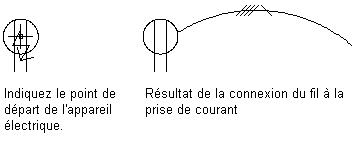

Connexion d'un fil à une prise de courant

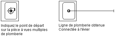

Connexion d'une ligne de plomberie à un évier
