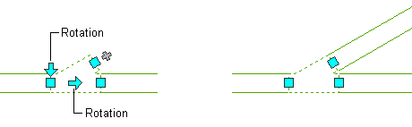

AutoCAD MEP affiche les poignées de rotation sur les composants HVAC intégrés, les raccords et les piquages comprenant des connexions aux extrémités opposées. Toutefois, lorsque la connectivité des longueurs de gaine doit être préservée, les options de rotation sont limitées voire inaccessibles (les poignées de rotation sont masquées). Par exemple, dans l'illustration suivante, vous pouvez faire pivoter le raccord en Y situé à gauche de plusieurs façons. En revanche, vous ne pouvez pas faire pivoter le raccord en Y situé à droite, car il est relié à une branche.
Raccord en Y (poignées de rotation affichées et masquées)
