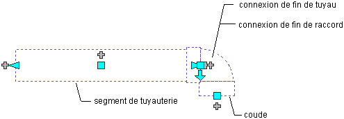

A l'exception des manchons rainurés, les connexions tuyau s'affichent aux extrémités des segments de tuyau et des raccords. Dans un dessin, le logiciel représente un tuyau connecté à un raccord comme étant rattaché à l'extrémité de ce dernier. Cependant, dans les conditions réelles, le tuyau d'une conduite s'insère dans le raccord.
Représentation par le logiciel du tuyau connecté à l'extrémité du raccord
