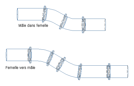

Les exemples suivants illustrent les connexions mâles-femelles lorsque vous dessinez le tuyau et spécifiez la direction de joint dans la vue en plan.
Joint de tuyau mécanique non incliné
Joint de tuyau mécanique incliné
