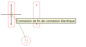

Connexion d'une boîte de dérivation à une lumière à l'aide des outils d'accrochage électrique

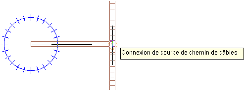

Connexion de deux chemins de câbles à l'aide des outils d'accrochage de système de câbles
