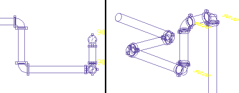

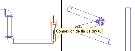

Prenons un scénario dans lequel vous travaillez dans la vue de dessus. Vous tentez de connecter une conduite horizontale à une colonne montante. Vous configurez 2 fenêtres dans la fenêtre de dessin. Le volet gauche correspond à la vue de dessus et le volet droit permet de prévisualiser les solutions de routage en vue isométrique. Dans la vue de dessus, seule la connexion de fin du tuyau est disponible sur la colonne montante.
Si vous sélectionnez la connexion de fin du tuyau, les solutions de routage proposées ne raccordent pas la conduite horizontale à la colonne montante à l'élévation qui convient.

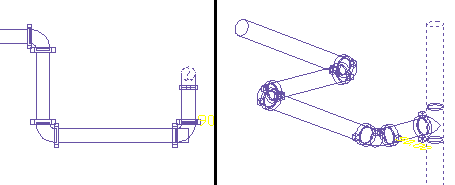

Si vous verrouillez l'élévation avant de sélectionner l'accrochage du tuyau sur la colonne montante, la connexion s'effectue à l'élévation de la conduite horizontale.
