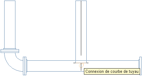

Les accrochages aux tuyaux permettent de connecter les objets de tuyauterie rapidement et avec précision.
Lorsque vous dessinez un tuyau, vous pouvez utiliser des accrochages aux tuyaux pour connecter un tuyau, un raccord ou une pièce à vues multiples directement à une connexion de fin de tuyau située à l'extrémité d'un segment de tuyau. Vous pouvez également raccorder des connexions de courbe de tuyau situées à tout niveau d'un segment de tuyau.
Connexion de fin de tuyau
Connexion de courbe de tuyau
