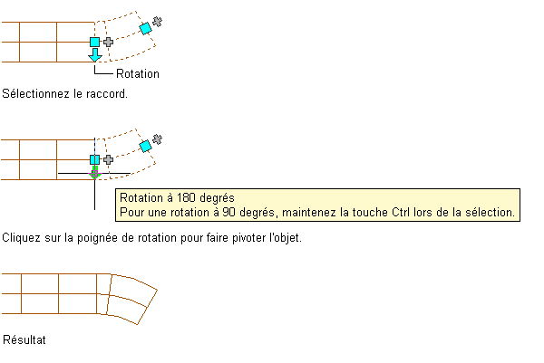

Les poignées de rotation en forme de flèche (
) permettent de faire pivoter les raccords de chemin de câbles ou de tube IRO de 90 ou de 180 degrés en direction de la poignée.
Rotation d'un raccord de chemin de câbles de 180 degrés dans une vue en plan

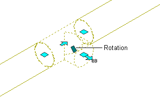

Dans les vues isométriques, vous pouvez également utiliser des poignées de rotation en forme de diamant (
) pour faire pivoter les raccords de tube IRO autour du trait d'axe. Ces poignées permettent de choisir l'angle de rotation souhaité.
Raccord de té de tube IRO dans une vue isométrique

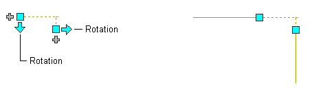

AutoCAD MEP affiche les poignées de rotation sur les raccords de chemin de câbles et de tube IRO comprenant des connexions aux extrémités opposées. Toutefois, lorsque la connectivité des conduites doit être préservée, les options de rotation sont limitées voire inaccessibles (les poignées de rotation sont masquées). Par exemple, dans l'illustration suivante, vous pouvez faire pivoter le raccord de tube IRO non relié situé à gauche de plusieurs façons. En revanche, vous ne pouvez pas faire pivoter le raccord de tube IRO situé à droite, car il est relié à des segments de tube IRO.
Deux raccords de tube IRO (poignées de rotation affichées et masquées)
Lorsque vous faites pivoter un raccord relié à d'autres objets, ces objets sont ajustés de manière à préserver la connectivité. Par exemple, la longueur des segments raccordés sera peut-être légèrement modifiée suite à l'inversion de l'orientation du raccord. Si les objets ne peuvent pas être ajustés, ils sont déconnectés.
Pour faire pivoter un raccord de chemin de câbles ou de tube IRO
| Pour... | Action... |
| appliquer une rotation à 180 degrés (inversion de l'orientation) | Cliquez sur la poignée de rotation ( |
| appliquer une rotation à 90 degrés | Cliquez sur la poignée de rotation ( |
