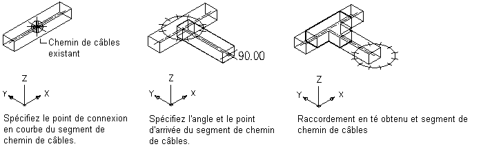

Lorsque vous démarrez une conduite à l'extrémité d'un segment, le point de connexion valide le plus proche ne correspond pas toujours à l'extrémité d'un segment. Vous pouvez définir un point de connexion valide au niveau de n'importe quel point de la trajectoire d'une autre conduite. Dans ce cas, le raccord permettant de relier les deux conduites est automatiquement inséré.
Dessin d'une branche

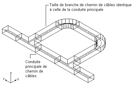

Connexion d'une conduite de chemin de câbles à une conduite principale de taille identique
Remarque : Lorsque vous ajoutez des longueurs de chemins de câbles ou de tubes IRO, AutoCAD MEP insère des symboles de montée et de descente conformément au style de montée/descente attribué au système de la gaine.
Pour ajouter une branche de chemin de câbles ou de tube IRO
  1. Activez les outils d'accrochage de courbe de chemin de câbles ou de connexion de chemin de câbles.
  2. Dans l'espace de travail Equipement électrique, cliquez sur l'onglet Débutgroupe de fonctions ConstructionChemin de câbles ou Tube IRO.
  3. A l'aide de l'outil d'accrochage Courbe de chemin de câbles ou Connexion chemin de câbles, sélectionnez le premier segment à raccorder, puis le second.
    Vous pouvez modifier les propriétés à l'aide de la ligne de commande.
  4. Cliquez sur Fermer ou appuyez sur la touche Entrée pour mettre fin à la commande.
