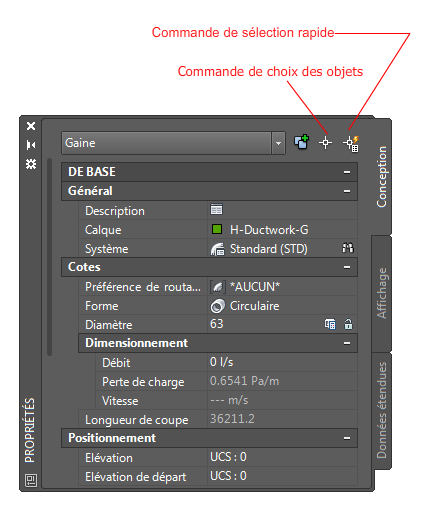

AutoCAD MEP propose d'autres moyens de sélection des objets dans un dessin, décrits ci-après :
Exemple sur la palette des propriétés de gaine
