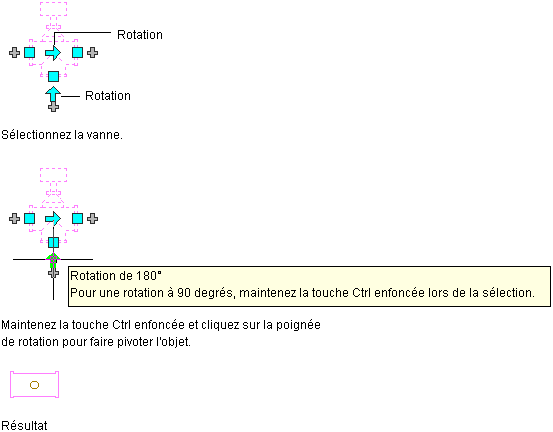

La poignée de rotation (
) permet de faire pivoter les composants de plomberie intégrés, les raccords de plomberie et les piquages de 90 ou 180 degrés dans la direction indiquée par la poignée.
Rotation d'une vanne à 3 voies de 90 degrés dans une vue en plan
AutoCAD MEP affiche les poignées de rotation sur les raccords, les piquages et les composants intégrés des lignes de plomberie qui présentent des connexions à chaque extrémité. Toutefois, lorsque la connectivité des conduites de plomberie doit être préservée, les options de rotation sont limitées voire inaccessibles (les poignées de rotation sont masquées).
Lorsque vous faites pivoter un composant, un raccord ou un piquage relié à d'autres objets, ces objets sont ajustés de manière à préserver la connectivité. Par exemple, la longueur des segments de ligne de plomberie raccordés sera peut-être légèrement modifiée suite à l'inversion de l'orientation du raccord. Si les objets ne peuvent pas être ajustés, ils sont déconnectés.
La poignée de rotation fait pivoter un composant de 180 degrés. La poignée d'inversion oriente un composant (pièce à vues multiples intégrée ou ancrée, raccord ou piquage) suivant la direction du flux.
