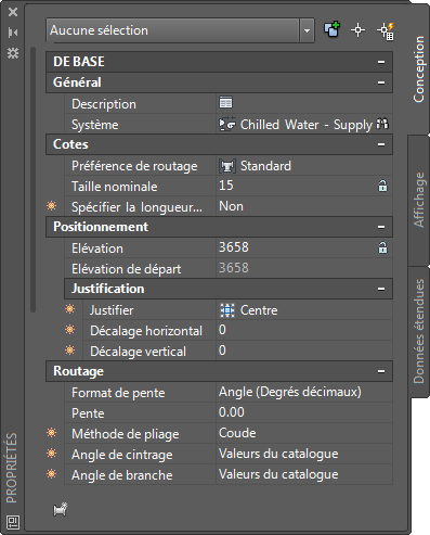

Il s'agit des propriétés de l'onglet Conception de la palette des propriétés que vous utilisez pour l'ajout d'objets de tuyauterie.
L'onglet Conception est divisé en deux catégories : De base et Avancé.
Par défaut, les propriétés de base s'affichent sur la palette des propriétés du tuyau.
| Général | Action | Sélections |
Description |
Décrit le composant de tuyau (facultatif). |
Système |
Sélectionne une définition de système pour l'objet de tuyauterie du dessin actif. |
Standard (par défaut) ; sélections provenant du catalogue |
| Cotes | Action | Sélections |
Préférence de routage |
Sélectionne une préférence de routage pour l'objet de tuyauterie du dessin actif. |
Taille nominale |
Sélectionne une taille comprise dans l'intervalle spécifié dans la préférence de routage actuelle. |
2" (première fois) ; par la suite, dernière valeur utilisée |
Verrouillage de la taille |
Empêche toute modification de la valeur de taille nominale. |
Spécifier la longueur de coupe Longueur de coupe |
Si vous sélectionnez Oui, la propriété de longueur de coupe permet de spécifier une cote. Si vous sélectionnez Non, la propriété de longueur de coupe est masquée. |
Non (par défaut) |
| Position | Action | Sélections |
Elévation |
Spécifie une valeur Z (élévation) au-dessus ou en dessous du plan XY du système de coordonnées utilisateur actif (SCU). |
0 (par défaut) |
Verrouillage de l'élévation |
Empêche des objets à une élévation de s'accrocher à des objets d'une autre élévation. |
Elévation de départ |
Spécifie une valeur d'élévation pour la connexion 1 sur l'objet de tuyauterie. La valeur de l'élévation de départ est la même que celle du champ Elévation. |
0 (par défaut) |
| Justification | Action | Sélections |
Justifier |
Oriente la justification de l'objet de tuyauterie. |
Décalage horizontal |
Spécifie une valeur de décalage de placement dans la direction horizontale à partir du point d'insertion. |
0 (par défaut) |
Décalage vertical |
Spécifie un décalage de placement dans la direction verticale à partir du point d'insertion. |
0 (par défaut) |
| Routage | Action | Sélections |
*Format de pente |
Spécifie le format de pente actuel. Le format de pente a une incidence sur la propriété de pente (par exemple, en tant que fraction, décimale ou pourcentage). Remarque : Cliquez sur
Formats de pente disponibles :
*Pente |
Spécifie une valeur de pente qui reflète le format de la pente. Remarque : Si vous modifiez la valeur de pente tout en ajoutant des composants de tuyauterie supplémentaires à une conduite, un raccord est ajouté afin d'ajuster la pente.
0 (par défaut) |
*Méthode de pliage |
Sélectionnez la méthode de cintrage. Choisissez Coude ou Décalage. |
| *Méthode de cintrage Verrouillage |
Empêche toute modification de la méthode de cintrage. Si vous ne verrouillez pas Décalage, le paramètre redevient Coude après une insertion de la méthode de décalage dans la conduite de tuyau. Remarque : Ne s'affiche que si Décalage est sélectionné.
*Angle de cintrage |
Spécifie l'angle de contrainte de routage dans la conduite de tuyauterie. |
L'angle de cintrage varie en fonction des valeurs définies dans le contenu du catalogue. |
Verrouillage de l'angle de cintrage |
Empêche toute modification de l'angle de cintrage. |
**Segment |
Spécifie la méthode de positionnement du tuyau flexible. |
**Facteur de rayon |
Si l'option Ligne est sélectionnée pour Segment, vous pouvez spécifier une valeur de rayon. |
*Angle de branche |
Spécifie l'angle (par exemple, 45 ou 90 degrés) de contrainte des tés et des piquages de la branche. |
Les sélections varient en fonction des angles définis dans le contenu de catalogue. Par exemple, si un piquage est sélectionné, seuls les angles des préférences de routage relatives au piquage en question s'affichent. |
*Verrouillage de l'angle de branche |
Empêche toute modification de l'angle de branche. |
