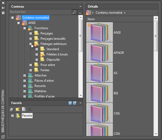

Si vous êtes connecté à Autodesk 360, lorsqu'une mise à jour de la bibliothèque de contenu est disponible, la bibliothèque est signalée par le symbole , comme illustré ci-dessous.
Dans le ruban, ce même indicateur est superposé sur l'icône du gestionnaire de contenu ( Trouver).

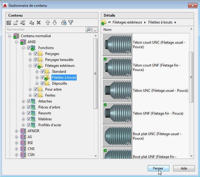

Vous pouvez mettre à jour les bibliothèques de contenu obsolètes dans le gestionnaire de contenu. Une fois la mise à jour effectuée, les bibliothèques de contenu sont signalées de la manière illustrée ci-dessous.
Parfois, en raison d'une mise à jour de la bibliothèque de contenu, l'apparence d'une pièce ou d'un objet normalisé existant dans une bibliothèque de contenu peut changer. Cela se produit généralement si la mise à jour du contenu corrige une défaillance. Si vous avez déjà inséré la pièce ou l'objet normalisé défaillant dans un fichier de dessin, vous pouvez le mettre à jour en cliquant deux fois dessus dans la zone de dessin.
