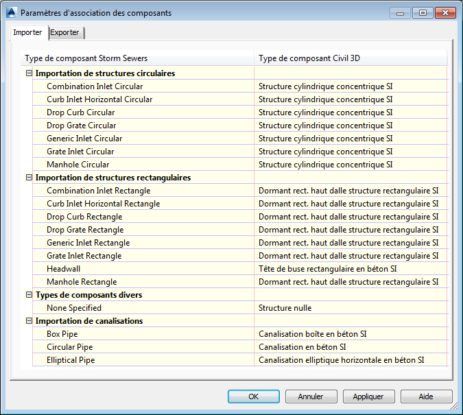

Les paramètres Correspondances de composants par défaut sont disponibles dans les paramètres d'objet des réseaux de canalisations sous Paramètres par défaut de migration des égouts pluviaux.
La plupart des utilisateurs obtiennent des résultats optimaux lorsque les paramètres de mise en correspondance d'importation et d'exportation sont équivalents. Si tel n'est pas le cas, une autre famille de composants est remplacée au moment de l'importation.

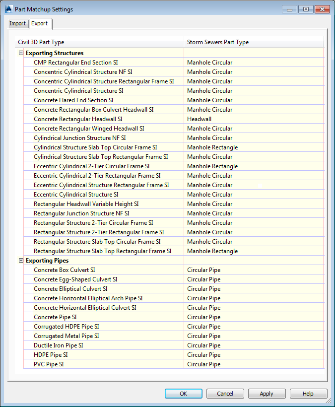

L'onglet Exporter, comme illustré ci-dessous, permet de sélectionner les types de composants Storm Sewers disponibles (à droite) à faire correspondre à chacun des types de composants AutoCAD Civil 3D figurant dans le catalogue de composants actif. Les types de composants AutoCAD Civil 3D affichés sont mis à jour en fonction des modifications apportées au catalogue de composants.
L'onglet Importer vous permet de sélectionner une famille de composants AutoCAD Civil 3D (sur la droite) à utiliser pour chaque type de composant Storm Sewers disponibles. La liste des types de composants Storm Sewers est fixe. Cette mise en correspondance doit équivaloir à la mise en correspondance d'exportation pour que les familles de composants restent les mêmes.
La plupart des nouvelles structures dans Storm and Sanitary Analysis s'exportent sous forme d'une structure rectangulaire de 4 pieds par 4 pieds dans le fichier STM et risquent de ne pas correspondre aux types de composants initialement importés en tant que structures circulaires (lorsque le paramètre Utiliser l'ID de composant importé pour la famille de composants est défini sur Non). Une méthode possible consiste à mettre en correspondance les composants Storm Sewers rectangulaires et les composants Storm Sewers circulaires avec le type de composant AutoCAD Civil 3D correspondant. Toutefois, si les paramètres sont configurés selon cette méthode, une mise en correspondance de type ''un à un'' entre le type de composant Storm Sewers et le type de composant AutoCAD Civil 3D est impossible.
La mise en correspondance de type de composant STM avec un type de composant Storm and Sanitary Analysis est figée dans le code. Le tableau suivant illustre comment Storm and Sanitary Analysis utilise les valeurs. De la gauche vers la droite : types de composants STM, méthode d'importation dans Storm and Sanitary Analysis et méthode d'exportation dans le fichier STM.

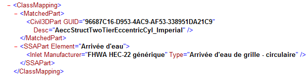

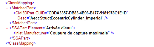

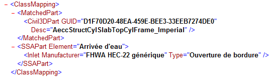

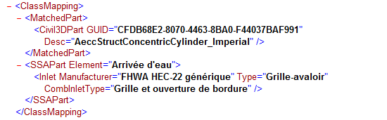

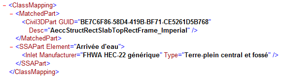

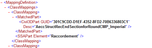

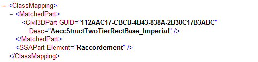

Les exemples suivants illustrent les composants AutoCAD Civil 3D qui sont associés aux différents types de composants de Storm and Sanitary Analysis. Les éléments en gras sont les attributs à modifier pour obtenir la correspondance adéquate. Les éléments en rouge correspondent aux noms des balises du schéma et il est peu probable qu'ils soient modifiés pour le même type d'élément.
Ce format peut également être utilisé pour la plupart des autres éléments, à l'exception des arrivées d'eau et des liens de transport. Par exemple, vous pouvez remplacer "Raccordement" par le type d'élément souhaité, tel que "Stockage", "Exécutoire", "Déviation du flux", etc.
Raccordements (ou autres nœuds)
Grille-avaloir
Arrivée d'eau de bordure
Grille
Coupure de capture maximale
Arrivée d'eau de terre-plein central et fossé

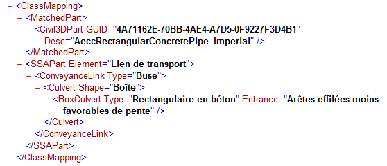

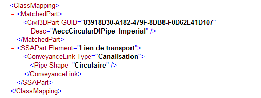

Lien de transport : canalisation
Le type de lien de transport peut inclure des canalisations, des caniveaux ouverts, des ponceaux ou des flux directs.
La forme varie en fonction du type choisi (reportez-vous aux formes disponibles pour chaque type dans Storm and Sanitary Analysis.)
Lien de transport : Ponceau (avec le type de ponceau et les attributs d'entrée)

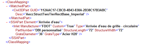

L'élément Arrivée d'eau dans Storm and Sanitary Analysis est un cas particulier, car d'autres attributs de cote peuvent être utilisés pour la correspondance à un composant catalogué plus spécifique. Des informations supplémentaires sont disponibles dans le fichier SSA_Mapping_Definition.docx mentionné ci-dessus. Veillez à utiliser les attributs appropriés pour le composant spécifique Storm and Sanitary Analysis avec lequel vous effectuez la correspondance.
Exemple : (dans cet exemple, une grille circulaire FDOT dotée d'attributs personnalisés est mise en correspondance)

<ClassMapping> <MatchedPart> <Civil3DPart GUID="30921980-2D9B-493A-88C5-6D10AEA8B835" Desc="AeccCircularConcretePipe_Imperial"/> </MatchedPart> <SSAPart Element="ConveyanceLink"> <ConveyanceLink Type="Pipe"> <Pipe Shape="Circular"/> </SSAPart> </ClassMapping>
<ClassMapping> <MatchedPart> <Civil3DPart GUID="864CAB49-5CD4-47E7-978B-A0E9D6B8107C" Desc="AeccCircularCorrugatedHDPEPipe_Imperial"/> </MatchedPart> <SSAPart Element="ConveyanceLink"> <ConveyanceLink Type="Pipe"> <Pipe Shape="Circular"/> </SSAPart> </ClassMapping>
Cette fois, étant donné que les correspondances sont configurées dans le fichier XML de mise en correspondance des composants, les canalisations sont correctement restaurées selon leurs définitions d'origine.
Il ne s'agit que d'un exemple de l'utilisation du fichier XML de mise en correspondance de composants en vue de conserver l'intégrité des données lors du déplacement de données entre AutoCAD Civil 3D et Autodesk Storm and Sanitary Analysis. Bien que cet exemple définisse les deux canalisations en tant que canalisations circulaires dans Storm and Sanitary Analysis, vous pouvez également contrôler le nom du composant lors de l'importation dans Storm and Sanitary Analysis en modifiant les paramètres Elément de composant SSA dans le fichier XML de mise en correspondance des composants.
