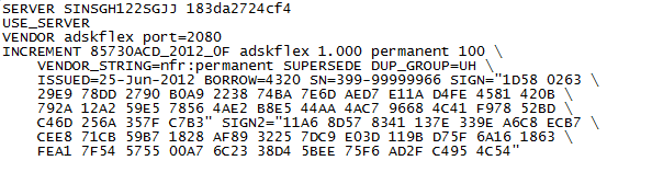

Exemple d'un fichier de licence pour serveur unique ou distribué
Exemple d'un fichier de licence complet pour un modèle de serveur de licence unique ou distribué :
