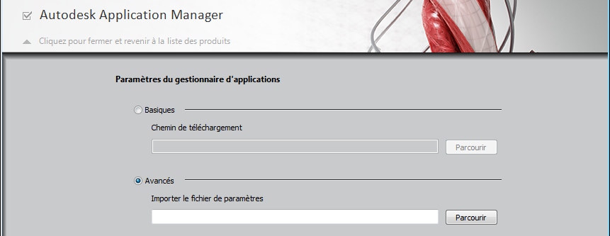

  1. Dans la boîte de dialogue Paramètres d'une occurrence locale d'Application Manager, définissez les paramètres que vous souhaitez répartir sur tous les périphériques gérés.
  2. Cliquez sur Exporter, saisissez un nom de fichier descriptif et indiquez l'emplacement d'enregistrement du fichier INI de paramètres.
  3. Exécutez le programme d'installation de votre produit ou suite Autodesk, puis cliquez sur Créer répartition.
    Panneau de configuration d'Application Manager
  4. Dans le panneau de configuration d'Application Manager, cliquez sur Options avancées et accédez à l'emplacement du fichier INI de paramètres. Ce fichier est ajouté à l'image de répartition.
Vous pouvez également mettre à jour manuellement les paramètres sur un périphérique géré, en utilisant le fichier INI de paramètres indiqué ci-dessus.
Instructions
  1. Copiez le fichier INI de paramètres vers un emplacement réseau partagé, auquel a accès chaque périphérique géré dont les paramètres nécessitent une mise à jour.
  2. Sur chaque périphérique, ouvrez Application Manager boîte de dialogue Paramètres.
  3. Cliquez sur Importer, accédez au fichier de paramètres, puis importez-le.
    Les paramètres préconfigurés sont importés.
