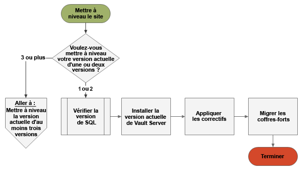

Site unique
Suivez la procédure décrite dans cette section pour la mise à niveau du serveur Vault sur un seul site.
Mettre à niveau vers une version plus récente d'une ou de deux versions ?
    Mettre à niveau vers une version plus récente d'une ou de deux versions nécessite une seule installation du serveur Vault. Mettre à niveau vers une version plus récente d'au moins trois versions requiert des installations intermédiaires du serveur Vault.
    Par exemple, si vous passez de Vault Professional 2012 à Vault Professional 2016, suivez les instructions relatives à la migration de 3 versions ou plus.
Vérifier la version de SQL
    Assurez-vous que la version existante de SQL est compatible avec la nouvelle version de Vault que vous souhaitez installer. Si la version existante de SQL nécessite une mise à niveau (Reportez-vous au chapitre précédent sur la mise à nouveau de SQL), passez aux versions recommandées, puis revenez à cette section.
Installer le serveur Vault actuel
    L'installation de Vault Server 2011 ou d'une version plus récente entraîne automatiquement la désinstallation de Vault Server 2010 ou de sa version plus récente. Vous n'avez donc pas besoin de désinstaller Vault 2010 ou sa version plus récente.
    Lors de chaque installation de Vault Server, activez l'option permettant de télécharger et d'appliquer les Service Packs.
    A la fin de l'installation, vous êtes invité à démarrer l'application du serveur Vault et à migrer les coffres-forts. Ne migrez pas les coffres-forts lors de cette étape.
Appliquer les correctifs
    Tous les correctifs créés après le dernier Service Pack doivent être installés manuellement sur chaque site. L'installation des correctifs garantit que les dernières mises à jour sont appliquées afin que les opérations de migration s'effectuent correctement.
Migrer les coffres-forts
    Lorsque vous lancez Vault Server pour la première fois, l'administrateur vous invite à migrer les bases de données de coffre-fort et de bibliothèque. Les utilisateurs doivent attendre la fin de l'opération de migration pour se connecter à un coffre-fort. Ne lancez la migration qu'une fois que tous les Service Packs et les correctifs ont été appliqués.
    Si un Service Pack ou un correctif est appliqué après la migration, une migration de version à version (b2b) est requise. La migration B2B est une option de ligne de commande dont la fonction est détaillée dans la section Délai d'expiration de la migration et dans l'aide Wiki d'Autodesk Vault.

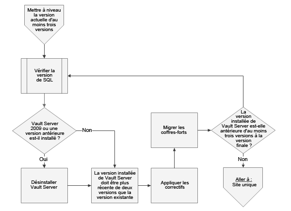

Mise à niveau vers une version plus récente d'au moins trois versions
Suivez la procédure décrite dans cette section si votre serveur Vault est antérieur d'au moins trois versions à la version de la mise à niveau.
Installation des versions intermédiaires
Chaque version d'Autodesk Vault Server prend en charge la migration depuis les deux versions antérieures. Lorsque vous effectuez une mise à niveau vers au moins trois versions, vous devez migrer la base de données SQL via les versions intermédiaires de Vault. Cette opération s'effectue en installant une version sur deux de Vault Server, jusqu'à la dernière version.
Exemple : pour migrer de la version 2012 à 2016, Vault 2014 doit être installé en tant qu'étape intermédiaire.

Vérification de la version de SQL
La version existante de Vault Server est 2009 ou une version antérieure ?
Vault 2009 et ses versions antérieures doivent être désinstallées manuellement avant de procéder à l'installation de la nouvelle version. Avec Vault 2010 et ses versions plus récentes, vous n'avez pas besoin de désinstaller l'ancienne version avant d'installer la nouvelle.
Désinstallation de Vault Server
Cette étape ne s'applique qu'à Vault 2009 ou à ses versions antérieures. Veillez à copier les fichiers ... /server/web/services/web.config et connectivity.vaultmanager.exe.config avant de désinstaller Vault Server 2009 ou une version plus ancienne. Désinstallez Vault Server uniquement ; ne supprimez pas la base de données SQL ou Vault.
Installation d'une version Vault Serveur plus récente de deux versions
Lors de l'installation, activez l'option permettant de télécharger et d'appliquer les Service Packs. Si vous y êtes invité, n'effectuez pas la migration à la fin de l'installation.

Application des correctifs
Migration des coffres-forts et des bibliothèques
Ne lancez la migration des coffres-forts qu'une fois que tous les Service Packs et les correctifs ont été appliqués. Lorsque vous êtes prêt, lancez l'application du serveur Vault. L'administrateur est invité à effectuer la migration des bases de données de coffre-fort et de bibliothèque. Acceptez la demande et migrez tous les coffres-forts.
Les coffres-forts doivent être migrés vers la version installée avant que la version plus récente de Vault ne puisse être installée. Si un Service Pack ou un correctif est appliqué après la migration, une migration de version à version (B2B) est requise. Une migration B2B correspond à une option de ligne de commande décrite dans la section relative à la migration des données Vault après l'installation d'un correctif ou d'une mise à jour de l'aide en ligne d'Autodesk Vault.
Si la version existante de Vault Server est toujours plus ancienne d'au moins trois versions par rapport à la dernière version
Si la version existante de Vault Server est plus ancienne d'au moins trois versions par rapport à la dernière version, répétez la procédure détaillée dans la section Mise à niveau vers trois versions ultérieures ou plus.
La version existante de Vault Server est plus ancienne d'une ou deux versions par rapport à la dernière version
Si la version existante est plus ancienne d'une ou deux versions par rapport à la dernière version, aucune version intermédiaire n'est requise. Passez aux étapes de la section Site unique.
