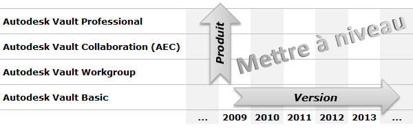

Cette mise à niveau s'applique à toutes les éditions de produits Autodesk Vault. Les détails sont fournis pour la version 2009 et les versions ultérieures, mais le processus général s'applique à toutes les versions.
Une mise à niveau peut être une version plus récente, une édition supérieure, ou les deux. Lors de l'opération, effectuez une mise à niveau vers la version la plus récente avant de procéder à une mise à niveau de l'édition du produit.
Par exemple, si vous passez de Vault Workgroup 2014 à Vault Professional 2016, commencez par la version Vault Workgroup 2016, puis installez l'édition Vault Professional 2016.
