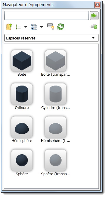

  2. Sélectionnez Navigateur d'équipements.
  3. Recherchez et ouvrez le sous-dossier Espaces réservés du dossier Equipements système.
  4. Sélectionnez une forme d'espace réservé (solide ou transparente) et faites-la glisser sur votre présentation. De la même manière qu'avec les autres équipements, vous avez la possibilité de parcourir, de prévisualiser, de copier ou d'ajouter un espace réservé à votre dossier Favoris.
