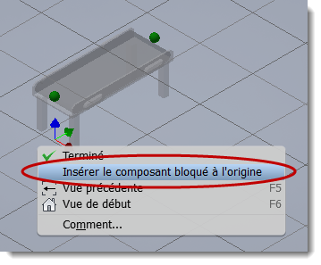

  2. Dans la boîte de dialogue Insérer un modèle, accédez à l'emplacement du dossier, sélectionnez le fichier à insérer dans l'implantation, puis cliquez sur Ouvrir. Le modèle apparaît et suit le mouvement du curseur.
  3. Cliquez avec le bouton droit de la souris et choisissez Insérer le composant bloqué à l'origine.
  4. Cliquez de nouveau avec le bouton droit de la souris et choisissez Terminé pour mettre fin à la commande d'insertion.
