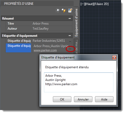

Création d'une étiquette d'équipement
Procédez comme suit pour créer une étiquette d'équipement :
  1. Sur le ruban, cliquez sur Palettes, puis choisissez Propriétés de l'usine.
  2. Dans la présentation, cliquez sur l'équipement pour lequel vous voulez créer une étiquette d'équipement. Les propriétés de l'équipement s'affichent dans la palette Propriétés de l'usine.
  3. Entrez les informations requises dans le champ Etiquette d'équipement. Si les informations ne sont pas ajustées à la taille du champ, cliquez sur les points de suspension (...) pour ouvrir la fenêtre Etiquette d'équipement et entrer le texte. Un champ Etiquette d'équipement étendu est également disponible pour vous permettre d'ajouter d'autres informations. Vous pouvez inclure des liens Internet dans votre texte.
  4. Cliquez sur l'icône Mettre à jour située dans la partie supérieure de la palette pour appliquer l'étiquette à l'équipement.

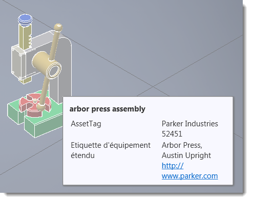

  5. Placez votre curseur sur l'équipement dans la présentation pour afficher les nouvelles informations de l'étiquette.
