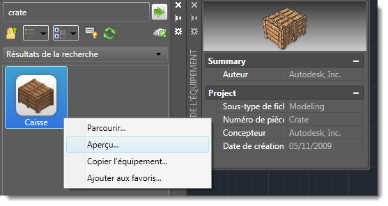

  4. Cliquez avec le bouton droit de la souris sur l'image miniature du navigateur, puis cliquez sur Aperçu dans le menu contextuel pour voir l'équipement dans la fenêtre Aperçu.

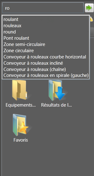

Recherche d'équipements
L'outil de recherche d'équipements, situé dans la partie supérieure du navigateur d'équipements, propose une recherche constamment affinée.
  1. Dans le navigateur d'équipements, entrez le nom du composant ou une valeur de paramètre dans le champ Recherche situé dans la partie supérieure du navigateur. Lors de la recherche des valeurs de paramètre, les paramètres Nom, Auteur, Commentaires, Société, Mots-clés et Titre sont explorés.
  2. Lorsque vous entrez du texte, une liste de termes de recherche valides s'affiche dynamiquement.
  3. Sélectionnez un terme de recherche ou complétez l'expression de recherche, puis cliquez sur le bouton Rechercher des équipements. Les résultats de recherche sont affichés dans la zone du navigateur, sous les commandes de l'explorateur.
Une fois la recherche effectuée, le dossier Résultats de la recherche est ajouté au navigateur d'équipements. Le dossier contient l'équipement qui a été trouvé. Le composant reste enregistré dans le dossier jusqu'à la prochaine recherche, où il sera remplacé par le résultat de la nouvelle recherche. Vous pouvez sélectionner un composant dans le dossier Résultats de la recherche et le placer dans l'implantation d'usine.

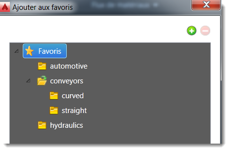

Enregistrement des équipements favoris
Le dossier Favoris dans le navigateur d'équipements vous permet d'ajouter ou de supprimer les équipements fréquemment placés dans un dossier distinct pour y accéder rapidement et facilement. Vous pouvez faire glisser un équipement directement depuis le dossier Favoris vers la présentation.
Pour ajouter un équipement au dossier, procédez comme suit :
  1. Cliquez avec le bouton droit de la souris sur l'équipement et choisissez Ajouter aux favoris....
  2. Sélectionnez le dossier dans lequel placer l'équipement, puis cliquez sur OK.
    Pour ajouter un dossier, cliquez sur le signe Plus (+) vert et entrez le nom du nouveau dossier. Le dossier est ajouté au niveau mis en surbrillance lorsque vous cliquez sur le signe Plus (+). Par exemple, pour ajouter un dossier de niveau supérieur, cliquez sur Favoris, puis sur le signe Plus (+). Pour créer un dossier dans un dossier, cliquez sur le nom du dossier, puis cliquez sur le signe Plus (+).
    Pour supprimer un dossier, cliquez dessus, puis cliquez sur le signe Moins (-) rouge. La suppression d'un dossier de favoris n'entraîne pas la suppression des équipements situés dans ce dossier sur le système.
