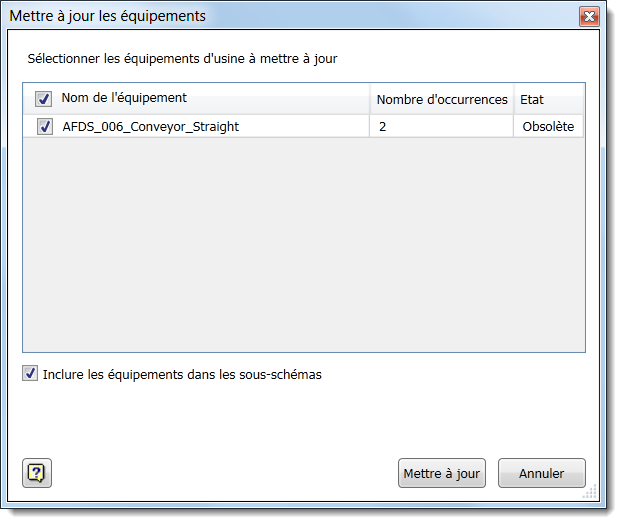

Après avoir créé et publié un équipement, vous pouvez avoir besoin d'y apporter des modifications. Modifier un équipement ne pose pas de problème, mais qu'en est-il si vous devez appliquer ces modifications aux équipements que vous avez déjà placés dans votre présentation ? L'option Mettre à jour les équipements vous permet de mettre à jour de façon sélective des équipements placés, de sorte qu'ils soient à jour par rapport aux nouvelles définitions de données.
Pour mettre à jour des équipements dans une présentation, procédez comme suit :
  1. A l'aide du générateur d'équipement, apportez les modifications nécessaires à l'équipement que vous souhaitez publier.
  2. Ouvrez la présentation dans laquelle vous avez inséré l'équipement.
  3. Cliquez sur Mettre à jour les équipements dans le ruban Factory pour afficher la liste des équipements obsolètes.
  4. Cochez la case en regard des équipements placés à mettre à jour. Placez le curseur de la souris n'importe où sur une ligne pour mettre en surbrillance les équipements correspondants dans la présentation. Cela vous permet ainsi d'identifier facilement les éléments qui seront modifiés.
  5. Cochez la case Inclure les équipements dans les sous-schémas pour également mettre à jour les équipements placés dans des sous-ensembles.
  6. Cliquez sur Mettre à jour. L'état bascule sur Réussie une fois les mises à jour des équipements terminées. Si une mise à jour échoue, placez le curseur de la souris sur l'état pour en connaître la raison.
