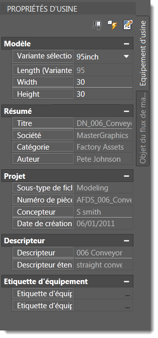

Les valeurs de la plupart des paramètres répertoriés dans le navigateur Propriétés de l'usine peuvent être sélectionnées et éditées en vue de modifier les propriétés d'un équipement. Les équipements peuvent être déplacés d'un calque vers un autre. Les modifications apportées à un équipement sélectionné n'apparaissent que dans cette occurrence. Les modifications n'ont pas d'incidence sur la bibliothèque des équipements d'usine.
Pour accéder au navigateur, cliquez sur l'onglet Factory > le groupe de fonctions Outils > Palettes > Propriétés de l'usine
> onglet Equipements d'usine. Vous pouvez également accéder au navigateur en cliquant avec le bouton droit de la souris sur l'équipement et en choisissant Factory > Propriétés de l'usine dans le menu contextuel.
Le navigateur Propriétés de l'usine est alimenté avec les données d'équipement lorsqu'un équipement paramétré est sélectionné dans un ensemble d'implantation d'usine. Les informations sont organisées selon les catégories suivantes. Si un champ est grisé, la valeur ne peut pas être modifiée. Si un équipement n'est pas défini pour une catégorie, la catégorie n'est pas affichée.
Mettre à jour. Pour remplacer les variantes définies par une nouvelle valeur, cliquez sur
Activer les paramètres contrôlés de la variante pour activer le champ de la variante à modifier. Vous pouvez mettre à jour plusieurs équipements simultanément en les sélectionnant, puis en mettant à jour les mesures dans le navigateur. Si les équipements sélectionnés possèdent des valeurs différentes pour un paramètre spécifique lorsque vous les sélectionnez, le terme *VARIE* s'affiche dans le champ du paramètre. Pour définir la même valeur de mesure pour tous les équipements sélectionnés, remplacez ce terme par la nouvelle valeur, puis cliquez sur Mettre à jour.
dans le coin supérieur droit du navigateur.
