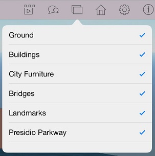

Pour masquer ou afficher les calques de scénario dans InfraWorks 360 (iPad app)
Touchez pour afficher le groupe de fonctions des calques.
Touchez chaque calque pour activer/désactiver la visibilité de ce calque dans le scénario.
Les points d'intérêt sont stockés dans un calque distinct. Contrôlez leur visibilité à partir de l'Explorateur du modèle.
Si vous visualisez un modèle contenant des filigranes et si le scénario vous permet de les masquer et de les afficher, vous pouvez effectuer cette action à partir des paramètres avancés dans le groupe de fonctions Paramètres.
