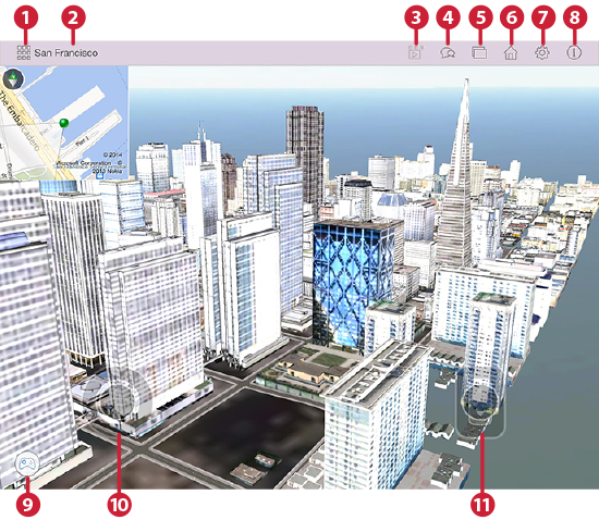

InfraWorks 360 (iPad app) prend en charge le Fil de conception pour la publication de commentaires et de réponses aux commentaires, et la Réalité augmentée pour améliorer le réalisme d'un scénario.
- Liste des scénarios disponibles.
- Nom du scénario actuel.
- Liste des story-boards publiés avec le scénario sélectionné.
- Commentaires du fil de conception.
- Activation ou désactivation des calques.
- Retour à la position d'origine.
- Paramètres de l'application, y compris la fonction de réalité augmentée.
- Rubriques de l'aide en ligne.
- Masquage/Affichage des commandes de navigation.
- Naviguez dans le sens horizontal.
- Naviguez dans le sens vertical.
