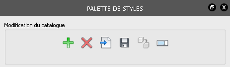

Les catalogues de styles sont des collections de styles par classe d'objet. Vous pouvez ajouter, supprimer, copier ou renommer des styles individuels ou l'ensemble des catalogues de styles. Vous pouvez également importer ou exporter des catalogues de styles au format .STYLES.JSON.
Cliquez sur
pour afficher la Palette des styles.
Icône | Objectif | Description |
Ajouter un nouveau catalogue des styles |
Ajoutez un nouveau catalogue de styles à la palette de styles pour la classe d'objets de votre choix. |
Supprimer le catalogue sélectionné |
Remarque : Pour restaurer un catalogue supprimé, importez-le.
Importer un catalogue des styles à partir d'un fichier |
Importez des catalogues de styles au format STYLES.JSON. Si le fichier spécifié n'est pas compatible avec la catégorie de style, il ne peut pas être ajouté. |
Enregistrer le catalogue de styles sélectionné |
Spécifiez un emplacement où exporter le catalogue de styles sélectionné au format .STYLES.JSON. |
Copier le catalogue des styles sélectionné |
Tous les styles du catalogue d'origine sont copiés dans le nouveau catalogue. |
Renommer le catalogue des styles sélectionné |
Entrez un nouveau nom pour le catalogue de styles sélectionné. |
