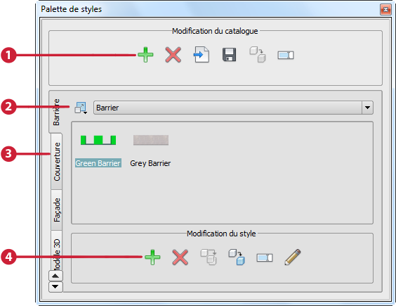

Utilisez la palette de styles pour gérer les catalogues des styles et appliquer des styles.
Faites glisser un style de la zone d'aperçu vers un objet pour lui appliquer ce style. Pour plus d'informations, voir Remplacement de règles de style.
Les éléments de la palette de styles sont les suivants :
| Icône | Nom | Description |
Ajouter un nouveau catalogue des styles |
Crée un catalogue des styles qui est stocké dans un fichier XML à l'emplacement que vous spécifiez. Il est ajouté à la palette de styles et devient le catalogue des styles actif. |
Supprimer le catalogue sélectionné |
Supprime le catalogue des styles actif dans la palette de styles. Vous pouvez réimporter si vous en avez besoin. |
Importer un catalogue des styles à partir d'un fichier |
Importe un catalogue des styles à partir du fichier XML spécifié. Il est ajouté à la palette de styles et devient le catalogue des styles actif. |
Copier le catalogue des styles sélectionné |
Duplique le catalogue des styles actif. La copie est enregistrée dans un fichier XML à l'emplacement que vous spécifiez. La copie devient le catalogue des styles actif. |
Renommer le catalogue des styles sélectionné |
Vous permet d'entrer un nouveau nom pour le catalogue des styles actif. |
pour modifier la taille des aperçus qui affichent le contenu du catalogue. Un curseur vous permet de modifier la taille de façon dynamique.
Lorsque vous cliquez sur un onglet, le premier catalogue disponible pour cette catégorie devient le catalogue des styles actif.
Ajouter un nouveau style |
Crée un style dans le catalogue actuel. Une entrée de style vide s'affiche dans la zone d'aperçu. Cliquez deux fois dessus pour spécifier le style. Pour plus d'informations, reportez-vous à la rubrique Pour ajouter un style de matériau. |
Supprimer le style sélectionné |
Supprime le style sélectionné du catalogue actuel. |
Copier le style dans un autre catalogue |
Copie le style sélectionné dans un catalogue de la catégorie actuelle. Par exemple, utilisez cette option pour copier un style de barrière d'un catalogue de barrières vers un autre. |
Créer une copie locale |
Copie le style sélectionné dans le catalogue actuel. Utilisez cette option pour créer un style similaire à celui que vous souhaitez copier. La copie s'affiche dans la zone d'aperçu. Cliquez deux fois dessus pour effectuer vos modifications. |
Vous permet d'entrer un nouveau nom pour le style sélectionné. |
Modifier le style sélectionné |
Ouvre l'éditeur de styles, dans lequel vous pouvez modifier les propriétés du style sélectionné. Pour plus d'informations, voir Modification des styles. |
