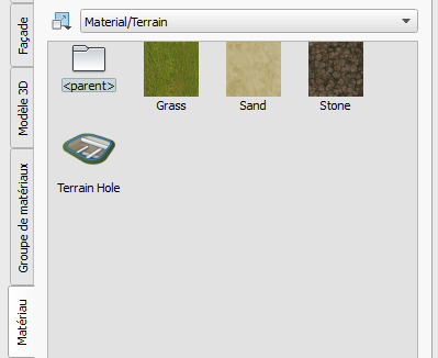

  2. Cliquez sur un style de couverture pour sélectionner ce style pour votre couverture. Sélectionnez un style de couverture Trou de terrain si vous souhaitez un trou de terrain.
    Remarque :
    • Il existe trois textures de terrain multi-échelles disponibles en tant que styles de matériau dans le catalogue de styles Matériaux/Terrain.
    • Si vous souhaitez utiliser d'autres styles que ceux qui s'affichent dans le catalogue Sélectionner un style de tracé, vous pouvez créer et modifier des styles de couverture à l'aide de la palette de styles. Voir A propos de la modification des styles pour plus d'informations.
    • Une fois que vous avez esquissé une couverture, vous pouvez modifier son style. Voir Pour appliquer des styles à des objets individuels pour plus d'informations.
