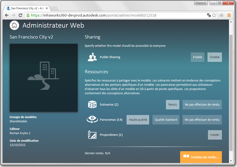

Page Administration Web
En tant qu'administrateur ou éditeur, vous pouvez :
- effectuer le rendu des scénarios du modèle ou les masquer à cet instant (Ne pas effectuer de rendu) ;
- effectuer le rendu des panoramas d'un modèle pour les afficher, ou les masquer à cet instant (Ne pas effectuer de rendu) ;
- sélectionnez la qualité de résolution du rendu des panoramas : Standard (par défaut), ou qualité élevée (3 000 X 3 000 pixels).
- Sélectionnez la proposition dont vous souhaitez effectuer le rendu : principal (valeur par défaut) ou l'une de ses sous-propositions.
