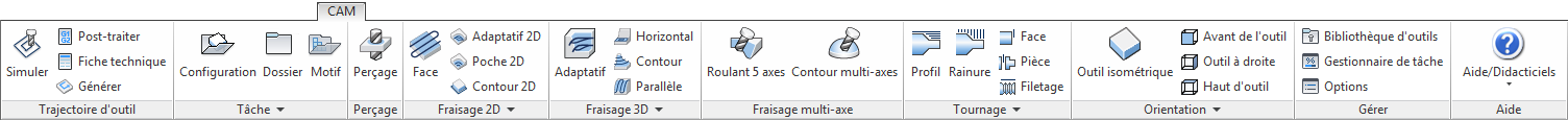

Lorsque vous démarrez Autodesk Inventor ou Inventor LT après l'installation d'Inventor HSM Express, vous observez l'ajout d'un onglet CAM dans le ruban de commandes d'Inventor. Les commandes de l'onglet FAO deviennent visibles, actives et prêtes à être utilisées après la création ou l'ouverture d'un fichier d'ensemble ou de pièce Inventor.
Restriction : Les ensembles ne sont pas pris en charge dans Inventor LT.
Vous pouvez également charger un fichier existant d'un des types pris en charge par Autodesk Inventor/Inventor LT. Ces types de fichiers incluent CATIA, SolidWorks, NX, Pro Engineer, SAT, STEP, IGES, et de nombreux autres formats de fichier standard.

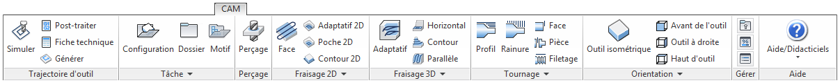

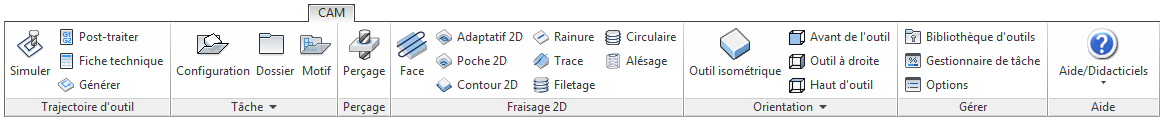

Les rubans et les commandes qu'ils contiennent dans les trois versions d'Inventor HSM apparaissent ci-dessous :
Ruban Inventor HSM Express
Ruban Inventor HSM
Ruban Inventor HSM Professional

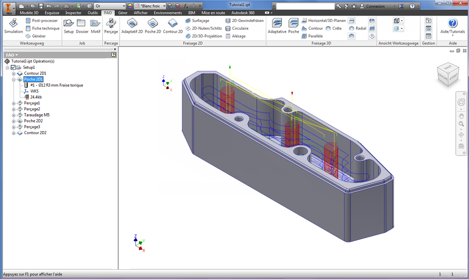

Pour créer votre première opération d'usinage, il vous suffit de sélectionner l'une des stratégies de trajectoire d'outil dans la barre d'outils FAO. Le type de trajectoire d'outil nécessaire dépend naturellement de la géométrie de votre pièce. Pour obtenir une description des différentes stratégies d'usinage, reportez-vous à la rubrique d'aide d'Inventor HSM Express A propos des stratégies d'usinage 2D.
L'exemple suivant illustre une stratégie Poche 2D utilisée pour éliminer l'empreinte interne d'une pièce.

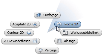

Sélectionnez la première opération que vous souhaitez effectuer sur la pièce de travail en cliquant sur l'icône appropriée dans le ruban de commandes. Dans cet exemple, vous cliquez sur l'onglet FAO le groupe de fonctions Fraisage 2D Poche 2D .
A faire : Par ailleurs, vous pouvez également cliquer avec le bouton droit de la souris sur une partie vide de la fenêtre graphique pour afficher le menu de marquage habituel d'Inventor, puis cliquez sur le noeud de menu de marquage approprié.

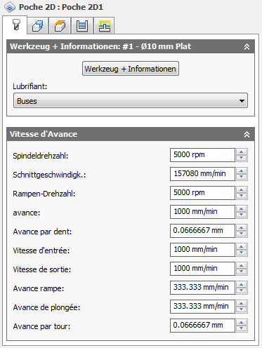

La boîte de dialogue Opération remplace ensuite le navigateur FAO sur le côté gauche de la fenêtre graphique et affiche en évidence dans sa barre de titre le nom de la stratégie sélectionnée. Juste à droite du nom de la stratégie se trouve le numéro de l'opération. Puisqu'il s'agit de la première opération de poche 2D de la pièce, le nom s'affiche sous la forme suivante : Poche 2D1. L'opération de poche 2D suivante s'affiche sous la forme suivante : Poche 2D2. Et ainsi de suite. Cette convention de dénomination s'applique à toutes les stratégies d'usinage et de configuration dans Inventor HSM Express.
Boîte de dialogue Opération pour la stratégie Poche 2D. Notez que l'onglet Outil est actif par défaut.
La boîte de dialogue Opération contient un certain nombre de sections avec des paramètres contrôlant différents aspects de la trajectoire d'outil à chaque fois que vous créez une opération d'usinage. Inventor HSM Express fournit, si possible, des valeurs de travail par défaut pour tous les paramètres. La seule chose que vous devez faire pour obtenir une trajectoire d'outil consiste à sélectionner un outil et la géométrie à usiner.

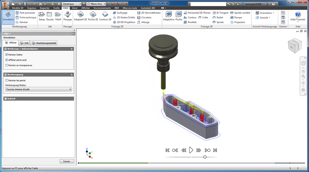

Après avoir généré correctement la trajectoire d'outil, vous pouvez obtenir un aperçu de la trajectoire d'outil générée dans la partie supérieure du modèle. Pour cela, sélectionnez simplement l'opération correspondante dans le navigateur FAO.
Simulation de la trajectoire d'outil
Pour simuler la trajectoire d'outil, sélectionnez au moins une opération dans le navigateur CAM (vous pouvez sélectionner plusieurs opérations en appuyant sur la touche Ctrl et en la maintenant enfoncée tout en cliquant à l'aide de la souris), puis cliquez sur l'onglet FAO le groupe de fonctions Trajectoire d'outil Simuler sur le ruban FAO.

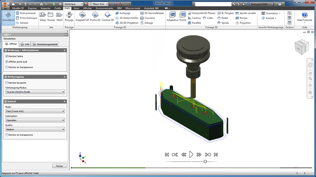

Simulation du brut
Pour lancer la simulation de solides, cochez la case Brut dans la boîte de dialogue Simulation.

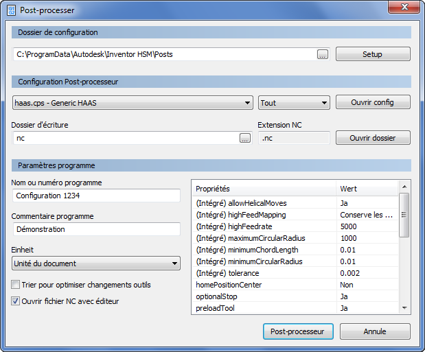

Inventor HSM Express est livré avec un certain nombre de post-processeurs personnalisables que vous pouvez appliquer en sélectionnant une ou plusieurs opérations dans le navigateur CAM, puis en cliquant sur l'onglet FAO le groupe de fonctions Trajectoire d'outil Post-processer sur le ruban FAO.
