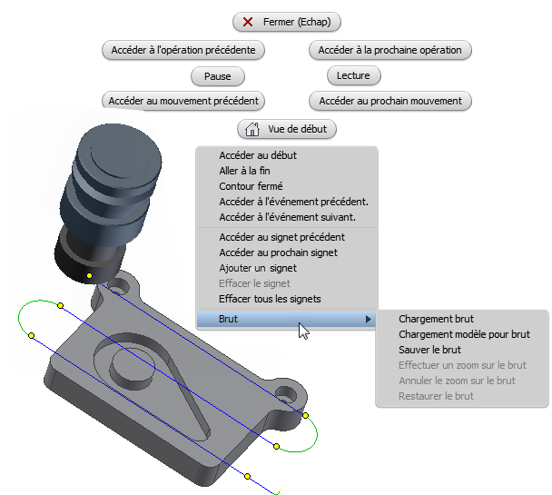

Lorsque le mode Simulation est actif, vous pouvez cliquer avec le bouton droit de la souris dans la fenêtre graphique pour afficher le menu de marquage du lecteur de simulation. Six noeuds du menu de marquage dupliquent les options disponibles dans le lecteur de simulation. Les options sont les suivantes :
Aller à l'opération précédente
Aller à la prochaine opération
Pause
Lire
Aller au mouvement précédent
Aller au prochain mouvement
Remarque : Deux autres noeuds du menu de marquage vous permettent d'afficher la vue de début et/ou de fermer la simulation.
Plusieurs autres options apparaissent dans le menu de dépassement situé juste en dessous du menu de marquage.
- Boucle : sélectionnez l'option Boucle pour lancer la lecture de la simulation en boucle continue. Pour annuler la lecture continue en boucle, cliquez avec le bouton droit de la souris dans la fenêtre graphique et sélectionnez de nouveau Boucle dans le menu de débordement.
- Accéder à l'événement précédent : l'option Evénement est définie en tant que détection des collisions et est affichée dans le contrôle Montage chronologique du lecteur de simulation situé en bas de la fenêtre graphique.
Accéder à l'événement suivant

Options de signet dans le menu de marquage du lecteur de simulation. Les six cercles jaunes sur la trajectoire d'outil indiquent les signets existants.

Options de brut supplémentaires du menu de marquage du lecteur de simulation
Des options supplémentaires du menu de marquage de dépassement sont disponibles lorsque le mode de brut Standard est sélectionné au cours d'une simulation de brut.
Par défaut, la simulation de brut utilise le brut défini dans la configuration. Pour vérifier simplement si des gorges ont été créées sur votre pièce, la solution la plus rapide consiste à utiliser le modèle de configuration en tant que brut initial. Inventor HSM vous permet de réaliser cette opération sans modifier les paramètres. Pour ce faire, sélectionnez Chargement modèle pour brut dans le menu de marquage de débordement du lecteur de simulation. Pour revenir au brut de configuration, sélectionnez Restaurer le brut dans le même menu.
Le brut actuel peut être exporté vers un fichier stéréolithographique (.stl) par la sélection de l'option Sauver le brut dans le menu de débordement lorsque l'animation n'est pas en cours d'exécution.
