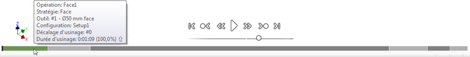

Montage chronologique du lecteur de simulation
Situé juste en dessous du lecteur de simulation, au bas de la fenêtre graphique, se trouve le montage chronologique du lecteur de simulation. Cette commande fournit un montage chronologique de l'intégralité de la simulation en matière de longueur de trajectoire d'outil.
Une stratégie Cubage apparaît comme première opération de la commande du montage chronologique du lecteur de simulation.
Chaque segment de la commande représente une opération. La longueur de chaque segment repose sur la longueur de la trajectoire d'outil dans cette opération. Cette méthode visuelle simple permet de repérer un point précis dans le temps au cours de la simulation. Comme illustré dans l'image ci-dessus, si vous placez le curseur de la souris sur un segment de la commande, une info-bulle répertoriant la stratégie, l'outil, le nom de la configuration, le décalage de la construction et le temps d'usinage de cette opération apparaît.
Si une collision se produit entre l'arbre ou le porte-outil et le brut, un marqueur rouge s'affiche sur la commande du montage chronologique avec une info-bulle décrivant la collision.
Restriction : La détection des collisions sur la commande de montage chronologique n'est pas disponible dans Inventor HSM Express.
Tout signet de positionnement ajouté à une trajectoire d'outil apparaît sous la forme d'un marqueur jaune sur la commande du montage chronologique. Pour plus d'informations sur les signets de positionnement d'une trajectoire d'outil, reportez-vous à la rubrique Inventor HSM : Pour utiliser le menu de marquage du lecteur de simulation.

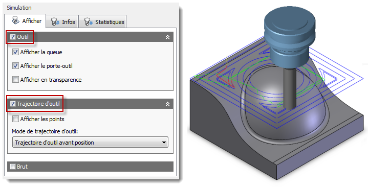

Paramètres de l'onglet Afficher
L'onglet Afficher fournit de nombreuses options de simulation et contient des informations sur la position actuelle de l'outil.

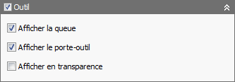

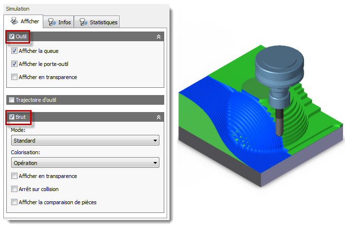

Groupe Outil
Le groupe Outil vous permet d'activer ou de désactiver la visibilité de l'arbre et du porte-outil de l'outil pendant la simulation. Vous pouvez également choisir de les afficher en transparence, ce qui vous permet de voir à travers.

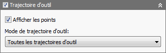

Groupe Trajectoire d'outil
Le groupe Trajectoire d'outil contient différentes options permettant de contrôler la visualisation de la trajectoire d'outil. Les options disponibles permettent d'afficher, au cours de l'animation, l'ensemble de la trajectoire d'outil, toute trajectoire d'outil avant ou après la position actuelle de l'outil, la trajectoire d'outil pour l'opération ou le chemin de la trajectoire d'outil jusqu'à la position actuelle de l'outil.

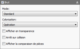

Groupe Brut

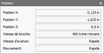

Groupe Position
Le groupe Position contient des informations sur la position actuelle de l'outil. Ces informations incluent la position actuelle, la vitesse de la broche, l'avance et le mouvement. En mode hors animation, les informations s'appliquent à la position actuellement mise en surbrillance si elle est active et, dans le cas contraire, à la position actuelle de l'outil, tandis que, en mode animation, la position actuelle de l'outil est toujours affichée.

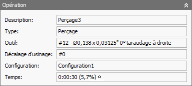

Groupe Opération
Les informations propres à une opération pour la stratégie contenant la position actuelle de l'outil ou la position mise en surbrillance sont indiquées dans le groupe Opération. La description de l'opération numérotée donnée dans la boîte de dialogue Opération pour la stratégie et l'outil actif sont indiqués.

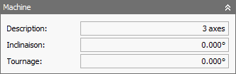

Groupe Machine
Ce groupe affiche des informations sur la machine pour laquelle la simulation est générée. Il s'avère particulièrement utile lors de l'utilisation d'une stratégie multi-axe.

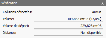

Groupe Vérification
Le groupe Vérification affiche le nombre de collisions entre l'arbre et/ou le porte-outil et la pièce de travail, le cas échéant. Il indique également le volume de départ qui est le volume total du brut d'origine. Le brut éliminé lors de la simulation est signalé par la valeur Volume.
En outre, vous pouvez mesurer des points sur le brut en déplaçant le curseur de la souris sur les points d'intérêt. La valeur Distance affiche la distance minimale (positive ou négative) signée entre le brut et la surface du modèle. Une valeur négative indique une goujure.

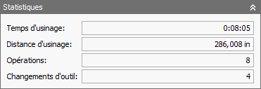

Paramètres de l'onglet Statistiques
Le groupe Statistiques contient des informations sur l'ensemble de la trajectoire d'outil simulée. Les informations actuelles sont le temps total d'usinage, la distance totale d'usinage, le nombre d'opérations effectuées et le nombre de changements d'outil. Veuillez noter que le temps d'usinage est une estimation grossière éventuellement éloignée du temps d'usinage réel après post-traitement.

Visibilité de l'outil, de la trajectoire d'outil et du brut
Outre la simulation ordinaire, vous pouvez cocher la case Brut pour afficher le brut dans la simulation normale. Il est également possible d'afficher l'outil, la trajectoire d'outil et le brut séparément ou conjointement. Pour cela, activez ou désactivez les cases à cocher Outil, Trajectoire d'outil et Brut.
Simulation avec l'outil et le brut affichés
Simulation avec l'outil et la trajectoire d'outil affichés
