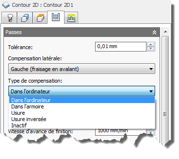

A propos de la compensation de rayon
Vous pouvez sélectionner le type de compensation effectuée dans le menu déroulant Type de compensation dans l'onglet Passes de la boîte de dialogue Contour 2D.
Modification du type de compensation
