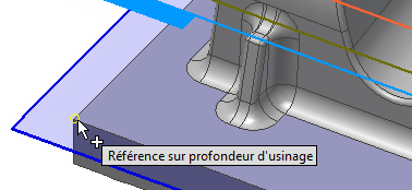

Les hauteurs par défaut sont définies de manière à se rapporter à la géométrie de telle sorte que l'intégralité de la profondeur de la pièce est usinée. Lors de cette opération, nous usinerons uniquement jusqu'à la zone plane de la pièce, en omettant la base rectangulaire de la pièce.
  1. Cliquez sur l'onglet Hauteurs.
  2. Dans le menu déroulant Profondeur d'usinage, choisissez Sélection.
  3. Pour Référence sur profondeur d'usinage, sélectionnez l'un des sommets le long de la face de dessous.
